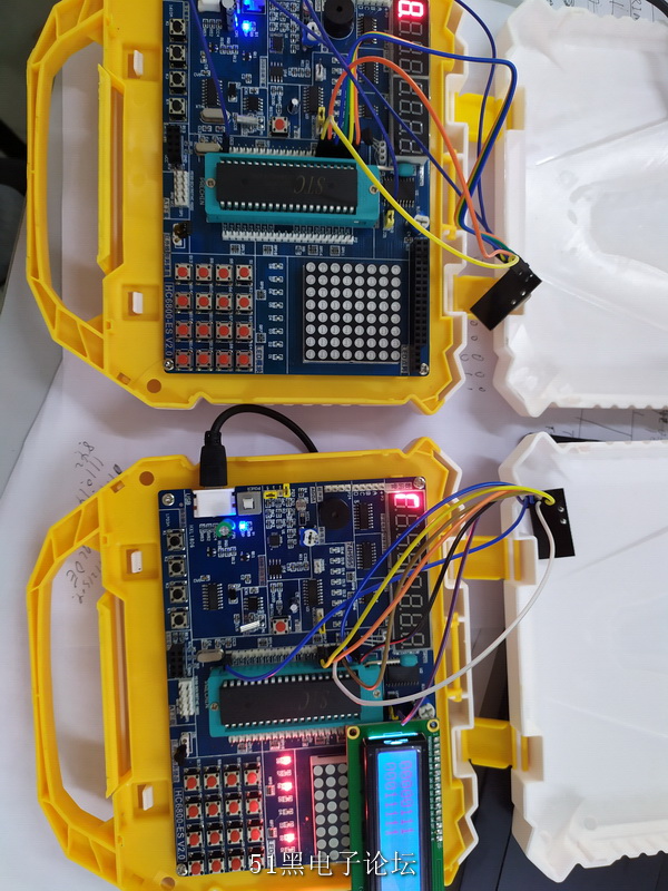

想用两个普中单片机+两个NRF24L01实现无线控制,右侧单片机为发送端,左侧为接收端,原意是想右侧单片机按键K1按下时自身LED2点亮,左侧单片机接收到数据会点亮LED1和LED2。LCD1602显示的两个数,我是想第一个数是发送之前检测status的值,发送后在第二行显示status的值。
问题1:
有一个疑惑是看资料说nrf是3.3v的,但是单片机的VCC输出是5V左右,我看有的人这里用了降压处理,这个有影响吗?因为普中单片机自带的无线接口我看原理图上也没有降压操作吧,最后我将nrf用导线接在了P1端。(最开始接在了自带的无线接口上,害怕接口有问题,但是两种方式都不行)
问题2:

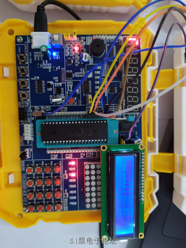

烧录程序之后,status的值是00000111,然后按下按键之后,status的值为00011111,如果两个数据都正确的话,那就是数据发送不成功,达到最大重发次数中断了。为什么呢?希望解答一下。然后我按下复位,第一个status的值也变成00011111了,然后按下按键后 第二个status 的值还是00011111.为什么一样了呢?是因为我第一次发送数据时status值改变了,复位之后 status的值就一直是00011111了吗?还是说lcd上显示的值有错.
图1:发射机烧录程序后的状态
图1:发射机烧录程序后的状态
图3:复位后,发射机按键按下后
图3:复位后,发射机按键按下后
图2:发射机按键按下后
图2:发射机按键按下后

ID:155507 发表于 2019-7-27 07:53 | 显示全部楼层
我们知道 NRF24L01 的供电电压是 1.9V~3.6V 不能超过这个范围,低了不工作,高了可能烧毁 NRF24L01 芯片。我们常用的 STC89C52 的单片机的供电电压是 5V,我们不能直接给 24L01 这个模块供电,我们需要使用AMS1117-3.3V 稳压芯片把 5V 转成 3.3V 的电压为 24L01 模块供电。
http://www.51hei.com/bbs/dpj-99624-1.html
ID:599634 发表于 2020-2-17 16:37 | 显示全部楼层
那个开发板下面不是有个无线接口的吗,佛了,也是8脚的你自己看下
