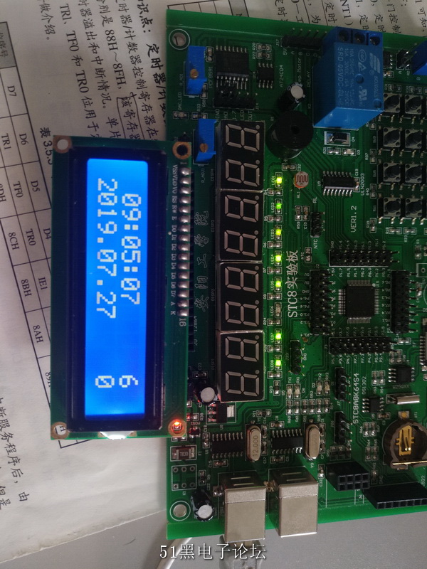

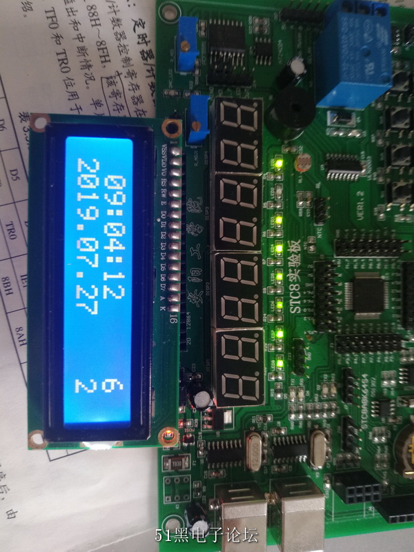

* 实验:万年历(DS1302、LCD1602、AT24C04的综合应用)
* 步骤及现象:程序下载前,stc-isp选择IRC频率:12MHz,程序下载后,LCD1602显示时间‘第一
* 行:“12:00:00 2”,第二行:"2019.01.01 0" ’。第一行最右侧的2是周二
* (有效范围2000~2100年);第二行最右侧0是关闭闹钟,若是1,则开启闹钟,若是2,则
* 第一行显示闹钟时间,而不是时钟时间。闹钟开关及闹钟时间显示的位选键是按键5。
* (1)若设置时分秒(按键1是位选,按键2是加,按键3是减)。按按键1,小时的那两位每0.5s
* 闪烁一次,表示可以对时的值按按键2一次加1或按按键3一次减1;再按按键1,分钟的那两
* 位每0.5s闪烁一次,表示可以对分的值进行加或减;再按按键1,秒的那两位每0.5s闪烁一
* 次,表示可以对秒进行加或减。再按按键1或按按键0,退出设置模式。
* (2)若设置年月日(按键0是位选,按键2是加,按键3是减)。按按键0,年的前两位每0.5s闪烁
* 一次,表示可以对年前两位的值进行加或减;再按按键0,年的后两位每0.5s闪烁一次,表示
* 可以对年后两位的值进行加或减;再按按键0,月的两位每0.5s闪烁一次,表示可以对月的
* 值进行加或减;再按按键0,日的两位每0.5s闪烁一次,表示可以对日的值进行加或减。再
* 按按键0或按按键1,退出设置模式。
* (3)若设置闹钟(按键4是位选键,按键2是加,按键3是减)。现象和(1)一样。(若开启闹钟
* 后,到达闹钟时间,闹钟鸣叫,而无人去关闭闹钟,则闹钟从响应时间开始,鸣叫5s后,自
* 动关闭,下次时间到达后仍会提醒。)闹钟初始化时间"12:01:00"
