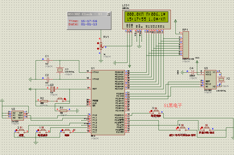

单片机计程车计价器程序+Proteus仿真
大家可以参考一下
