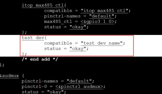

打开内核源码中的设备树文件“arch/arm/boot/dts/imx6qdl-sabresd.dtsi”,在
“itop_max485_ctl”之后添加以下代码

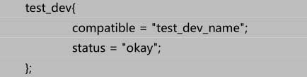

添加完成之后如下图所示。
以上添加代码,“test_dev”是设备树节点的名称;属性“compatible”的值是
“test_dev_name”,也就是设备名称;“status = "okay";”表明这个设备树节点是使能
的,设备树初始化的时候需要使能。

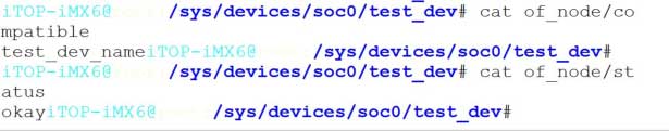

2 注册设备测试
修改完成之后,重新编译烧写到开发板中,如下图所示,在开发板串口控制台下,使用命
令“ls sys/bus/platform/devices/test_dev/”。
在“sys/bus/platform/devices”中生成了设备树的节点“test_dev/”,节点下有属性
值。使用命令“cd sys/bus/platform/devices/test_dev/”进入节点目录。
使用命令“cat of_node/compatible”和“cat of_node/status”,可以查到在设备树
中添加设备对应的值,如下图所示。
