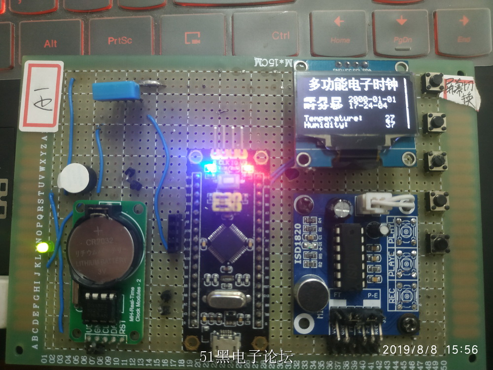

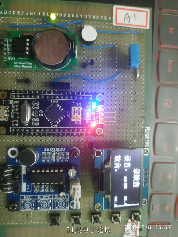

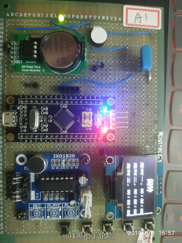

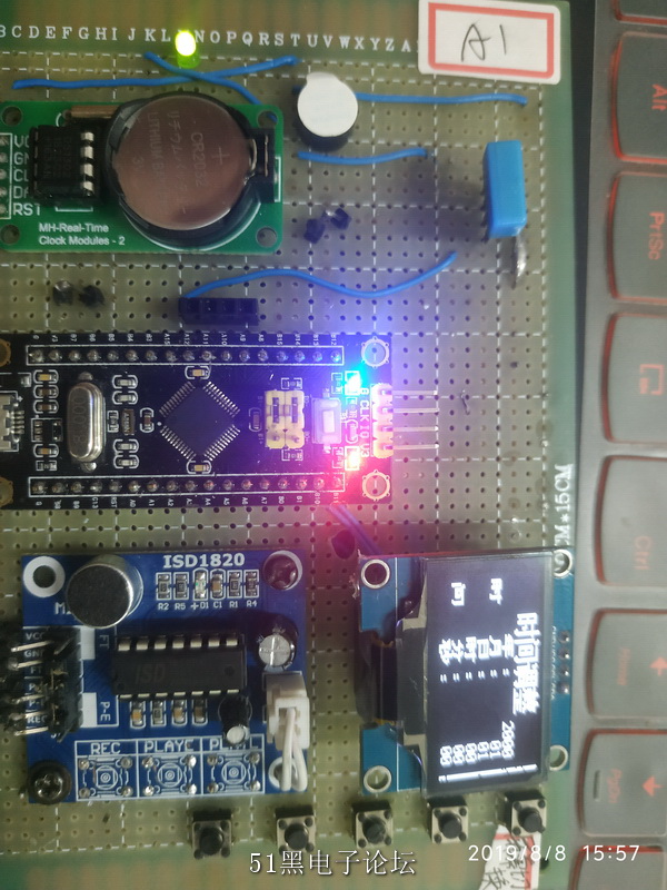

基于stm32c8t6,结合DHT12 、 DS1302 、OLED 屏 、 5独立按键,可实现5界面切换:第一界面时间显示,温湿度显示;第二界面秒表功能,按键开启、结束与清零;第三界面录放音,同步记录录放音时间显示 ;第四界面三闹钟,按键选择闹钟,并制定闹钟时间;第五界面时间调整,通过按键手动调节1302时间。同时具备简单串口接收功能,上位机发送1, IMG_20190808_155648.jpg IMG_20190808_155701.jpg IMG_20190808_155711.jpg IMG_20190808_155716.jpg IMG_20190808_155721.jpg
单片机即回传1.程序未优化,main函数1000多行基本全是界面设计,但逻辑比较清晰

  979.                 /*************************************************五界面------------------操作提示*********************************************/
  980.                 else if(key == 5)
  981.                 {
  982.                                 if(!Add5)
  983.                                 {
  984.                                                 OLED_Clear();                //先清屏
  985.                                           Add5 = 1;
  986.                                 }
  987.                                 Add1 = 0;
  988.                                 Add2 = 0;
  989.                                 Add3 = 0;
  990.                                 Add4 = 0;
  991.                                 Add6 = 0;
  992.
  993.                                 for(i=35;i<39;i++)
  994.                                 {
  995.                                         OLED_P16x16Ch(30+(i-35)*16,1,i);//主界面显示“演示结束”
  996.                                 }
