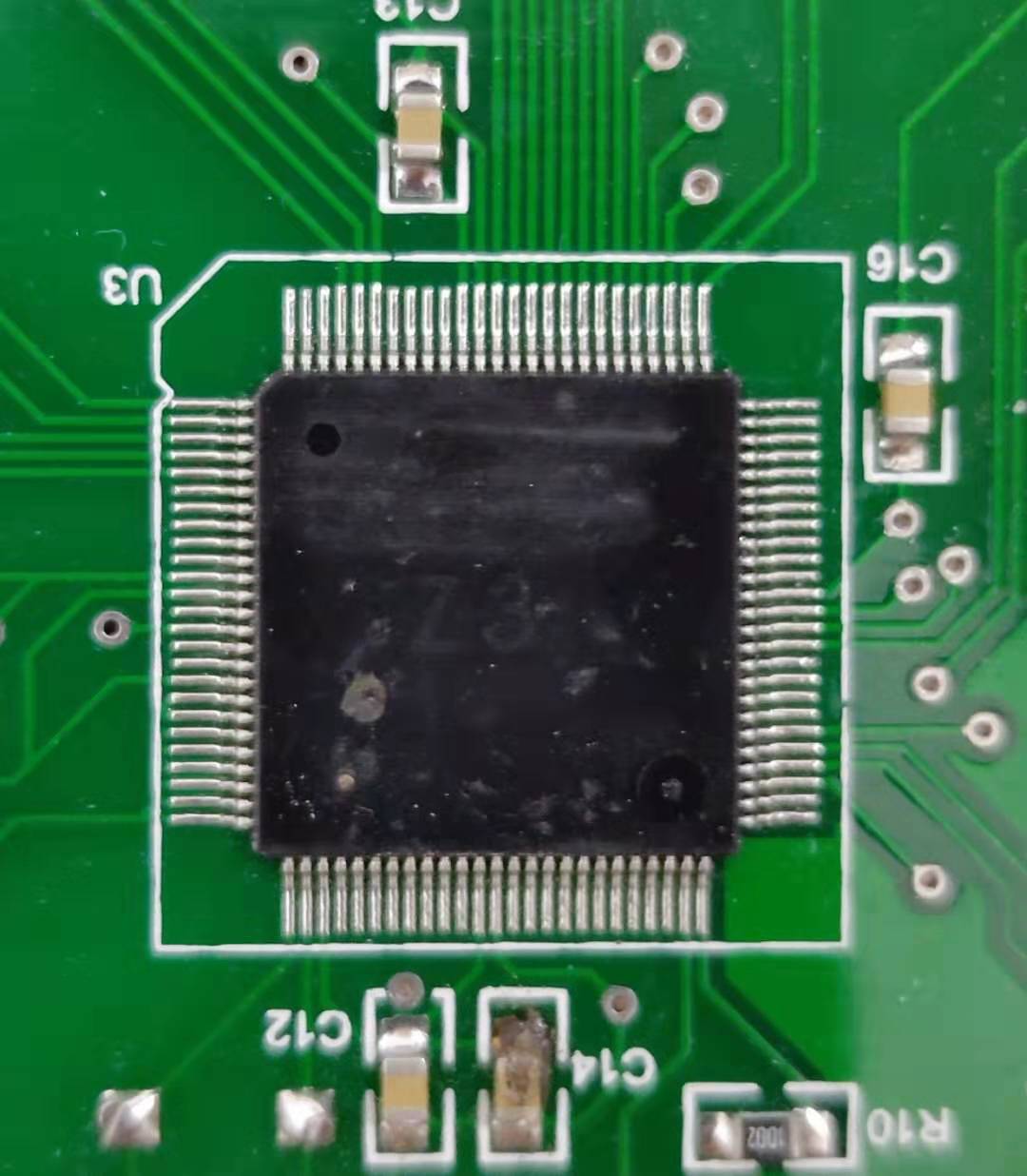

一款MODBUS协议转换器里面的芯片,100个引脚,丝印被打磨,隐约能看出大写的“Z3”,求型号。

这个估计只有制造者知道了。
ID:7485 发表于 2019-8-13 08:26 | 只看该作者
如果拿着实物,板子的用处、功能、对照着板子上的外围实物原件,有可能有点希望猜出来。
ID:524818 发表于 2019-8-13 08:32 | 只看该作者
说真的,这个不好说,(除非手头有跟你一模一样的东西)你至少提供完整的图片,以及vcc,vdd  晶振引脚,甚至主要引脚去向功能,才有可能帮你查查
ID:599595 发表于 2019-8-13 09:00 来自手机 | 只看该作者
什么东西上面的?
ID:282095 发表于 2019-8-13 15:19 | 只看该作者
楼主需要进行上电测试啊
ID:468248 发表于 2019-8-13 15:27 | 只看该作者
cphnkj188 发表于 2019-8-13 08:32
说真的,这个不好说,(除非手头有跟你一模一样的东西)你至少提供完整的图片,以及vcc,vdd  晶振引脚,甚 ...
第2脚+3.3V,第5脚GND
第26、27脚外接24MHz晶振
第55、56脚串行通信1
第61、62脚串行通信2
第95、96、97脚作按键检测
第75---90脚驱动12864液晶
