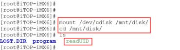

将 readUID 拷贝到 U 盘目录下,然后启动开发板,插入 U 盘,参考 iMX6 开发板用户使
用手册第十一章 11.3.3.1 小节挂载 U 盘,如下图所示。

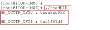

然后在“/mnt/disk”目录下使用命令“./readUID”,如下图所示,读取 UID。

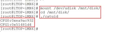

同理我们也可以使用 catuid 程序查看,如下图所示。
