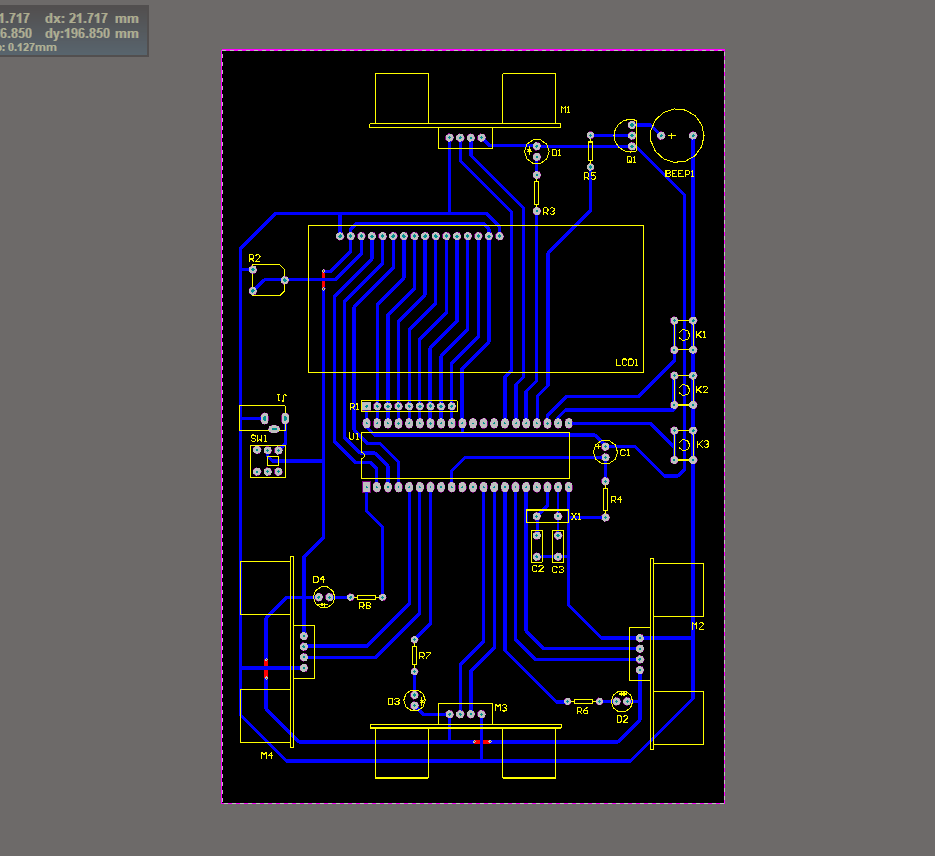

大家好,这是我基于STC89C52单片机制作的四路超神波测距仪 请参考
电路图及PCB部分 :
仿真原理图如下
程序部分:
