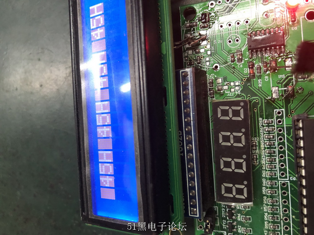

用51单片机STC15W408AS单片机遥控接收遥控器码值并在1602液晶显示
/*STC15W408AS单片机遥控接收码值1602液晶显示!*/
/*因为最近在51黑中参考不了不少朋友的程序,所以我也要奉献一下,真实用心处理的东西,写得不好勿喷!*/
以下是原程序!
  1. //主要是用最新51系列增强型的单片机,好多程序不共用,所以这一款是针对开发者需要要用液晶显示遥控器码值,然后用那个码值编程的朋友,非常适用。

ID:370644 发表于 2019-8-24 11:22 | 只看该作者
真心的想发出来,望高人指点!
ID:138119 发表于 2019-8-24 12:43 | 只看该作者
while(IR); while(!TF0);    这样的太多,占用资源太大,这是程序的不足。
一般写法:用定时器定时200us或其他值的中断,这里有个变量在自加,然后打开接收端口的上升沿或下降沿中断(忘了),根据时间 判断是高电平还是低电平, 这样解码,效率要高一些~
ID:585455 发表于 2020-9-24 10:48 | 只看该作者
顯示那裡修改一下,讓搖控編碼全顯示。
void disp()
        uchar i;
              for(i=0;i<4;i++){
           duzhi(0x20);
           zhuanhuan(dat[i]);}
