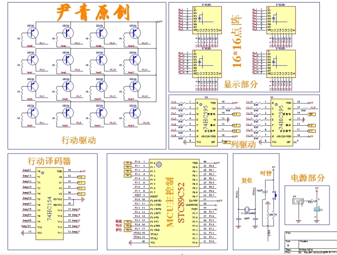

51单片机16X16点阵上移C语言程序
   前面已经分享了,点阵汇编语言,想信大家大部分用C语言较多了,下面我就将16X16点阵上移C语言程序分享出来,希望能帮到需要的朋友!本人此程序有经过实物测试的。并非随意弄出来的。并且有配视频效果,可以点击查看的视频祥见:http://www.tudou.com/programs/view/D0SCJyO4RBQ/    下面是原理图,请大家祥细看看,不懂的帖子留言!

ID:582452 发表于 2019-10-15 17:13 | 只看该作者
用什么芯片的?
ID:370644 发表于 2019-11-18 12:40 | 只看该作者
普通STC89C52
ID:644149 发表于 2019-11-18 20:26 | 只看该作者
可不可以帮我编一个12864液晶点阵的程序
ID:732458 发表于 2020-5-13 03:03 | 只看该作者
图片看不清,清晰的图片么?
把154的ABCD接到P1口会有影响么?
