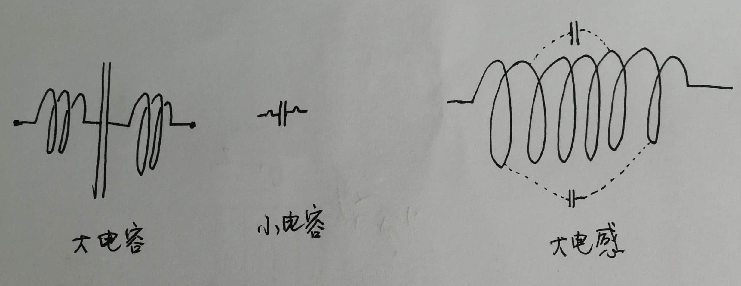

ID:282850 发表于 2019-9-10 19:50 | 只看该作者
    用图来看看能否说清,很多人说过了,电容、电感、电阻都是并存的。是很正确的哲学、物理观点,就象“世上没有相同的两片树叶”、“任何物体在外力作用下都会发生弹性形变”。
    越大的电容,特别是卷绕式的,引入的的电感越大。电容通交流,(频率越高越容易通过)。电感阻交流,因为建立磁场,电压升高,磁场增大时,增磁场反向电压阻止电压升高,也就是建立磁场需要时间。对于高频,第一个正波(半周期)还没通过完,马上来第一个负波(下半周期),送到电感输出端的电压值小了很多,即阻止。电容建立电场是正负电荷集在极板上,有吸引力,建立的非常快。可以理解在电压升的开始,电容相当于连通,或者短路。
    另外说一下,大电感同样不适合阻高频,因为匝间的分布电容反而造成不太能阻高频(见图3)。因而,就算是不考虑体积、成本原因,大电容、大电感要根据频率选大至合适的值才是最好的,否则适得其反。
