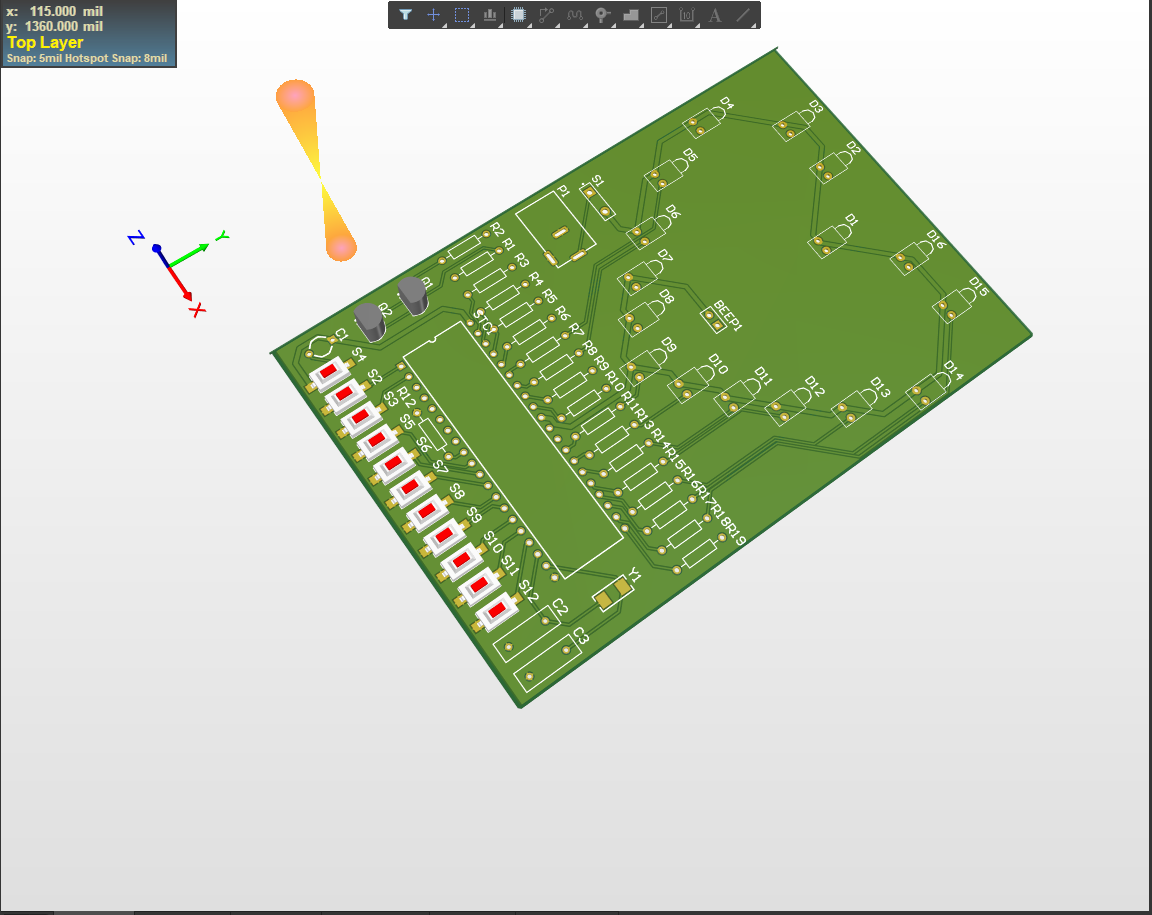

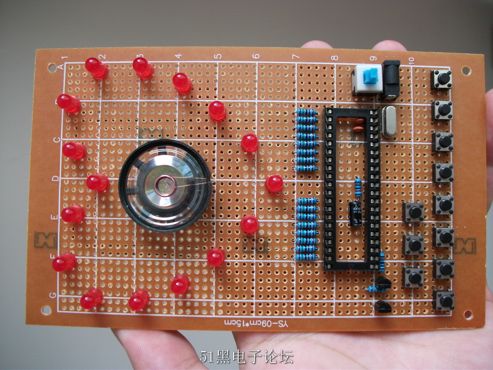

·        1.本设计采用STC89C51/52(与AT89S51/52AT89C51/52通用,可任选)单片机作为主控制器;
·        2.通过喇叭播放弹奏的音乐;
·        3.八个按键发出八个音符,另3个按键为:流水灯切换按键、音乐切换按键、复位按键;
·        4.led灯伴随着音乐点亮;
·        5.内置三首音乐(不会弹也可以听哦);
·        6.可转换成只闪烁LED(花样流水灯) 电子琴.zip (984.58 KB, 下载次数: 71)
使用说明:
下面的8个音符按键可以弹奏,上面的3个从左到右依次是流水灯切换按键、音乐切换按键、复位按键。流水灯模块或音乐切换模式必须得等当前花样或歌曲播放完毕才可以再按按键才有效。
