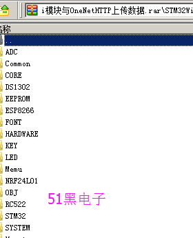

WiFi模块ESP8266数据上传至OneNET源程序

全部资料51hei下载地址:
STM32Wifi模块与OneNetHTTP上传数据.7z (219.23 KB, 下载次数: 89)
