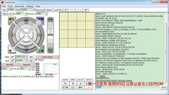

HEX烧录
2560烧录方法
Melzi烧录方法

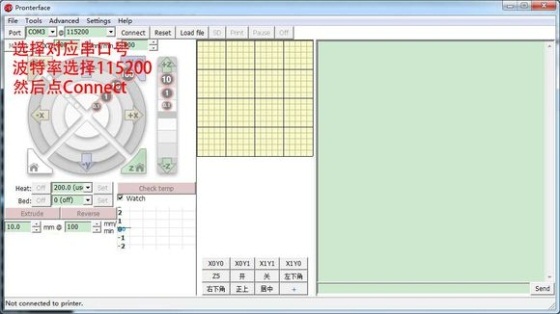

联机调试
指令详细说明

M368 限位触发角度设置
M500 保存参数到EEPROM
M502 恢复默认参数到EEPROM

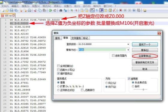

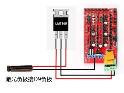

激光雕刻教程
