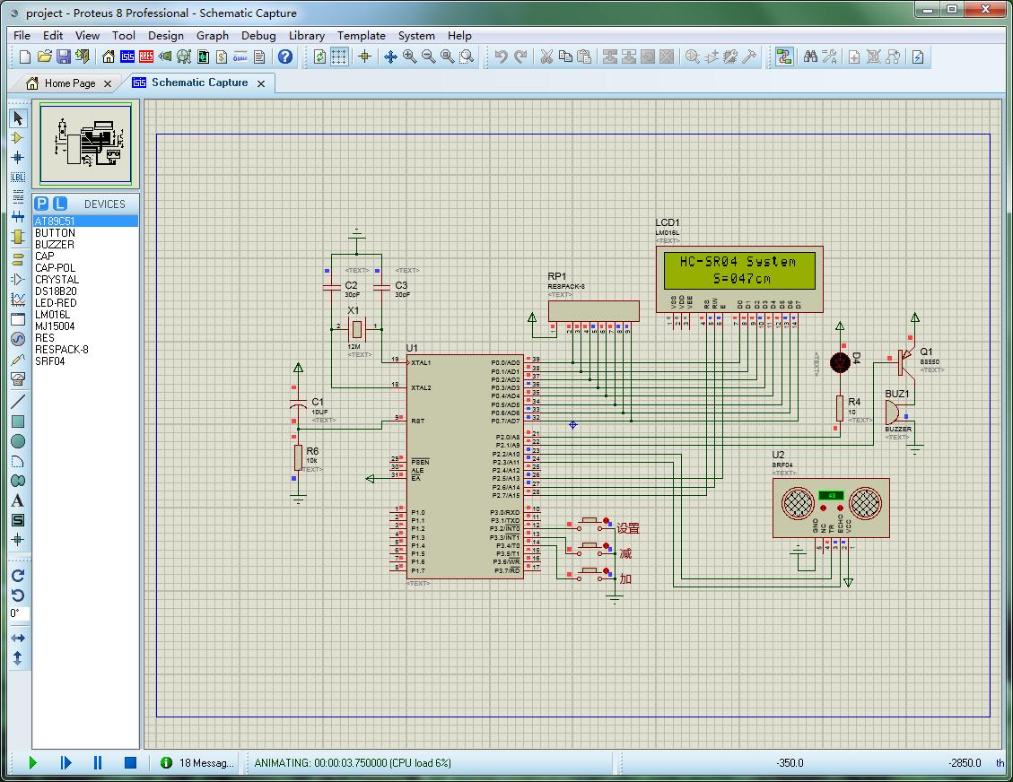

09、仿真图.rar (637.62 KB, 下载次数: 324)
07、单片机程序(先解压,后查看).rar (283.83 KB, 下载次数: 287)

为啥连接之后报警LED闪烁,但是1602显示上边一排黑格,没有数
ID:630346 发表于 2019-10-26 19:46 来自触屏版 | 显示全部楼层
为啥没有看到仿真图
