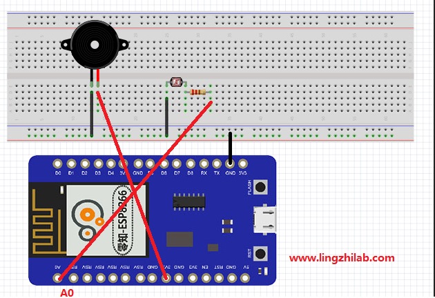

上次我们已经做出可以发出声音的作品了,拓展一下,来控制我们的声音。这次我们使用一个新的元素——光敏电阻,当然也需要运用到我们第八课的知识哦!
本实验中使用的知识在很多电子制作中都是非常常见的,基于这一点可以制作出很多炫酷的作品,那么我们就一起来实现光照控制声音的效果。
一、工具原料
电脑,windows系统
零知ESP8266开发板
micro-usb线
光敏电阻1个
蜂鸣器1个
10KΩ 电阻1个
面包板一个+若干跳线
二、硬件连接
三、方法步骤

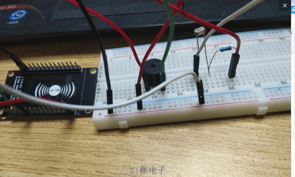

2、按照之前的方式先【验证】,然后【上传】到开发板中。
四、成果展示
上面步骤成功完成后,当我们把光敏二极管盖住的时候,此时光线比较暗,声音就没有了,当我们打开手机电筒给它光照,就可以听到声音了,我们在不同的光照强度下就可以听到不同频率的声音。基于这个我们还可以用光控制其他各种模块。
