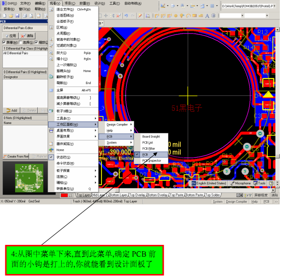

定义差分线对
规则设定好后,就可以定义差分线对了,定义差分线对和设置差分线布线规则的顺序并没有严格要求,不过好的设计习惯应该是先定义规则.
  定义差分线对在PCB的对象管理器里(设计面板)进行,不熟悉 Protel DXP的常常把这个面板关掉后就再也打不开了,我在这里再把图贴出来,熟悉的朋友不要嫌我啰唆.
这一步有时候很让人迷惑,在选择需要布线的差分线对的其中一个网络后,布线既开始了, 不需要指定另一个网络的起点,系统会自动找到最近的点开始布线. 好了,经过简单的 10步,我们的 Protel也可以进行差分线步线了,其效果可以在第 9步的截图中看到.
