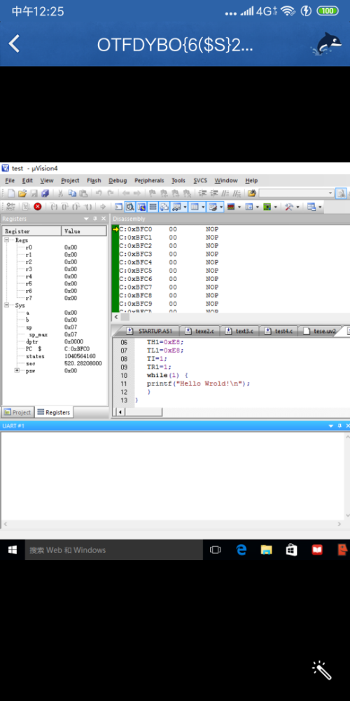

keil4调试时UART#1页面无显示
ID:632608 发表于 2019-10-30 12:26 来自手机 | 只看该作者 |只看大图 回帖奖励 |倒序浏览 |阅读模式
求助啊
ID:606366 发表于 2019-10-30 16:05 | 只看该作者
亲,首先检查一下RX与TX是不是交叉相连,如果不是请把代码先发出来,看一下有没有写错,最后,搜索半主机调试。
半主机是这么一种机制,它使得在ARM目标上跑的代码,如果主机电脑运行了调试器,那么该代码可以使用该主机电脑的输入输出设备。
  这点非常重要,因为开发初期,可能开发者根本不知道该 ARM 器件上有什么输入输出设备,而半主基机制使得你不用知道ARM器件的外设,利用主机电脑的外设就可以实现输入输出调试。
  所以要利用目标 ARM器件的输入输出设备,首先要关掉半主机机制。然后再将输入输出重定向到 ARM 器件上,如 printf 和 scanf,你需要重写 fputc和 fgetc 函数。下面就是将 scanf 和 printf 重定向到 uart 的代码。
int fputc(int ch, FILE *f)
    while (USART_GetFlagStatus(USART1, USART_FLAG_TC) == RESET)
    USART_SendData(USART1, (uint8_t) ch);
    return ch;
int fgetc(FILE *f)
    int ch;
    while (USART_GetFlagStatus(USART1, USART_FLAG_RXNE) == RESET)
    ch = USART_ReceiveData(USART1);
    return ch;
printf() 之类的函数,使用了半主机模式。使用标准库会导致程序无法运行 ,以下是解决方法 :
方法 1.使用微库 ,因为使用微库的话 ,不会使用半主机模式 .
如果使用的是 MDK,请在工程属性的 “Target “- 》”Code Generation “中勾选 ”Use MicroLIB “这样以后就可以
使用 printf ,sprintf 函数了
方法 2.仍然使用标准库 ,在主程序添加下面代码 :
/*为确保没有从 C 库链接使用半主机的函数,因为不使用半主机,标准 C 库 stdio.h 中有些使用半主机的
函数要重新写 ,您必须为这些函数提供自己的实现 */
#pragma import(__use_no_semihosting)  // 确保没有从 C 库链接使用半主机的函数
_sys_exit(int  x) //定义 _sys_exit() 以避免使用半主机模式
x = x;
struct __FILE  // 标准库需要的支持函数
int handle;
/* FILE is typedef ’ d in stdio.h. */
FILE __stdout;
在独立应用程序中,您不太可能支持半主机操作。 因此,必须确保您的应用程序中没有链接 C 库半主机函数。
为确保没有从 C 库链接使用半主机的函数, 必须导入符号 __use_no_semihosting 。可在您工程的任何 C 或汇编语言源文件中执行此操作,如下所示:
在 C 模块中,使用 #pragma 指令:
在汇编语言模块中,使用 IMPORT 指令:
IMPORT __use_no_semihosting
如果仍然链接了使用半主机的函数,则链接器会报告错误。
