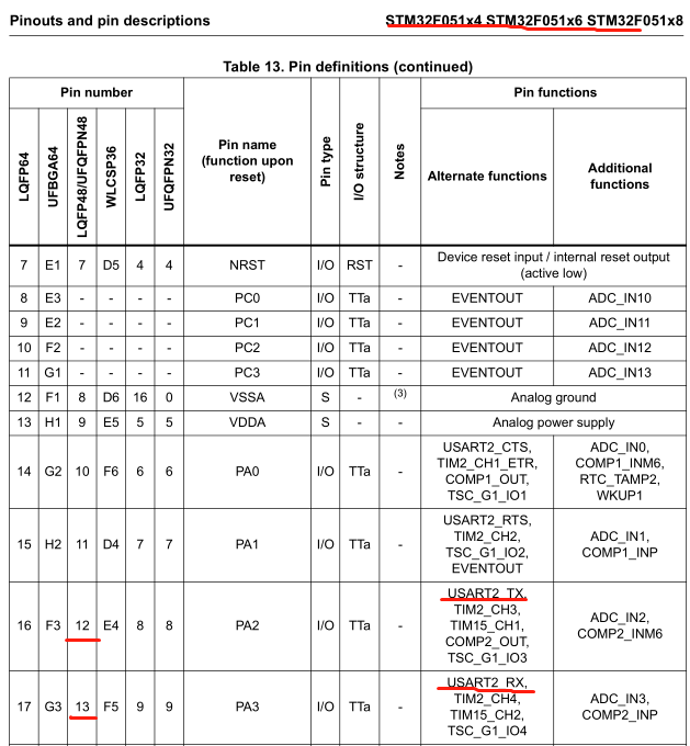

图片1里37脚有USART2_TX功能,图片2里12脚也有USART2_TX功能?这是为什么啊?为什么有两个USART2_TX呢?求各位坛友解答下,谢谢

ID:635731 发表于 2019-11-5 00:47 | 只看该作者
这个是功能复用, 可以通过寄存器选择要使用的引脚的

ID:118448 发表于 2019-11-5 16:08 | 只看该作者
功能复用,就是两个引脚都具有TX复用的功能

ID:803011 发表于 2020-7-16 16:39 | 只看该作者
可以根据布线选择更合适的引脚进行复用

ID:804822 发表于 2020-7-17 16:33 | 只看该作者
使用串口2需要服用IO哦,这个时候随便你选那一组IO
