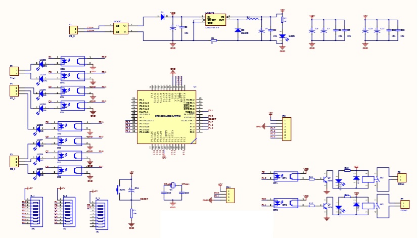

电路原理图如下:

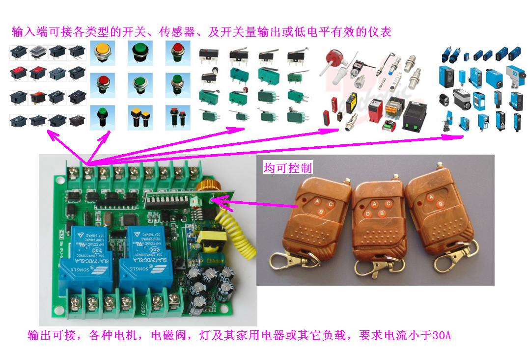

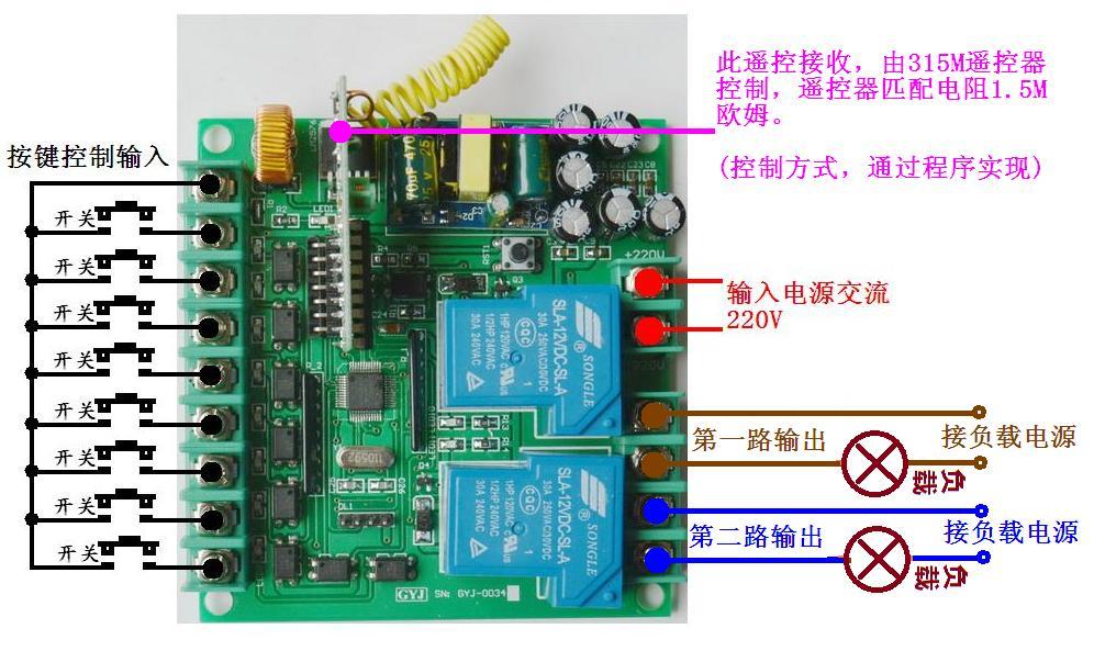

具体功能描述:
遥控轻触按a 一号接触器点动,二号继电器断开,所有输入无效。长按a三秒一号继电器保持常通,二号继电器断开,所有输入无效。遥控按b 一号继电器断开,二号继电器动作,所有输入无效。遥控按c,x1 x2点动有效,一号接触器动作,二号保持断开。遥控按d x2 x3点动一号接触器跟随,且二号接触器与一号接触器相反动作
