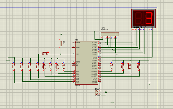

单片机八路抢答器代码+Proteus仿真
基于数码管的八路抢答器
    本程序是基于51单片机的8位抢答器,仿真软件用proteus8.0以上的版本打开,若软件版本过低,可参考PNG格式图片绘制仿真图。
    开机时数码管显示EA一段时间,然后显示00。第一步,按K_3或者K_2设定思考时间(总时间),K_3按一次加5秒,K_2按一次减5秒。第二步,设定好时间后按K_1确认开始。在3秒之后进入总时间计时,时间到后无人抢答自动结束。按k1~k8抢答,数码管显示抢答号数。最后,按K_4清零……

所有资料51hei提供下载:
仿真.zip (403.4 KB, 下载次数: 22)
