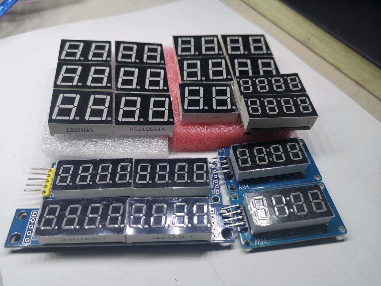

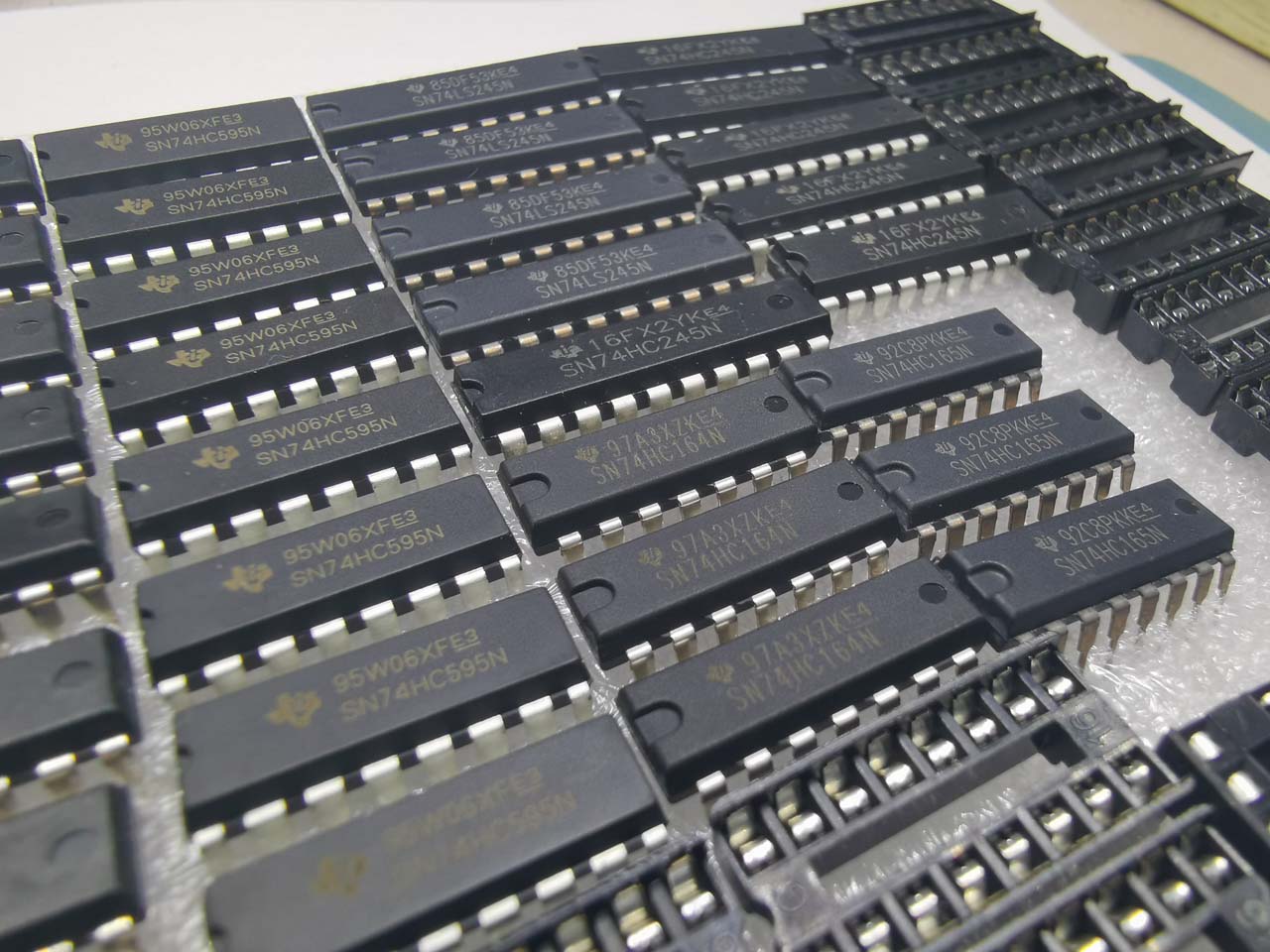

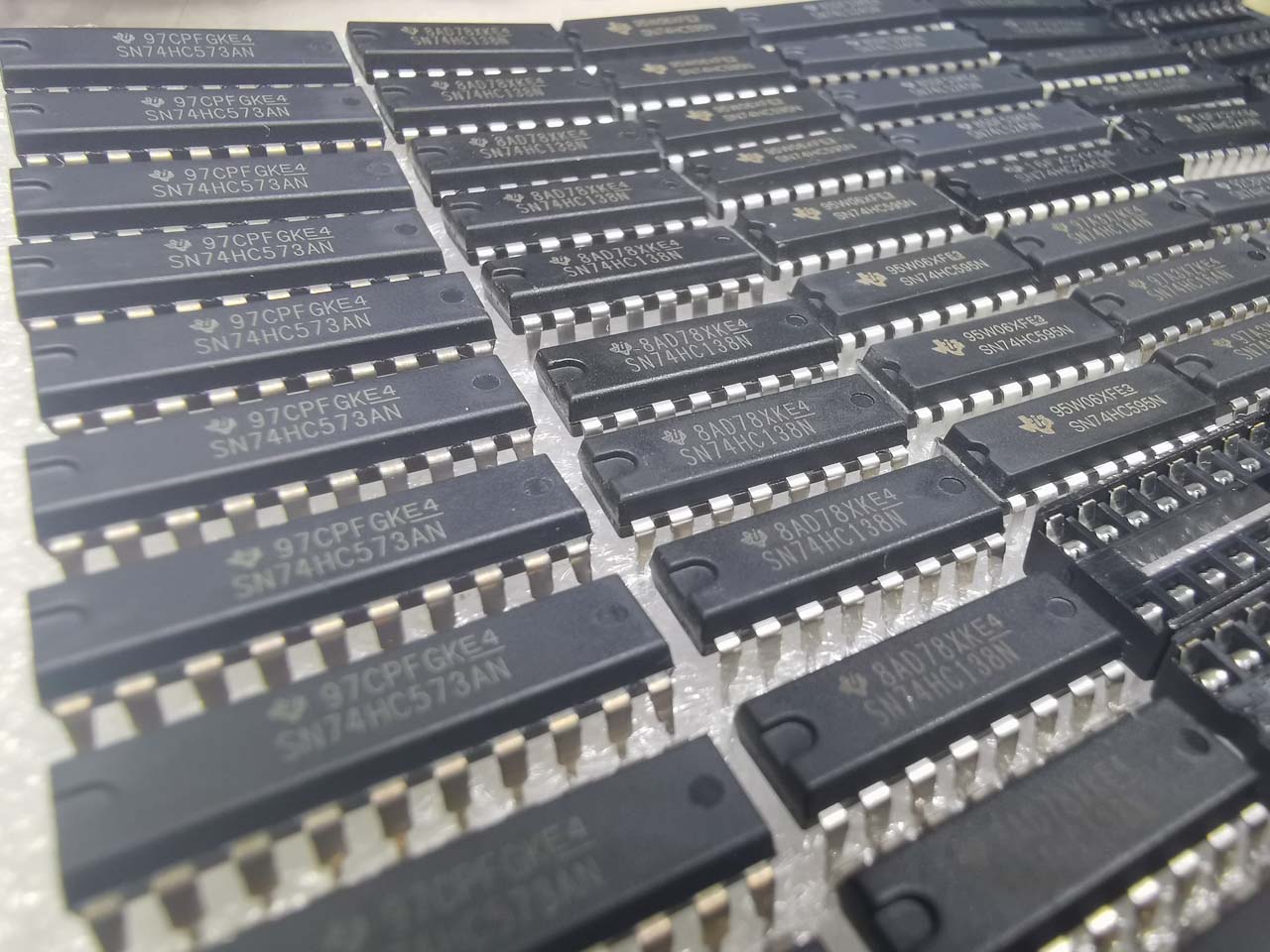

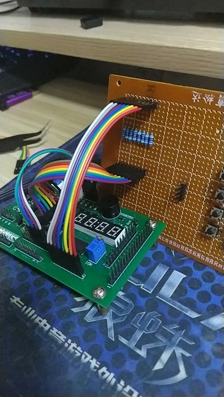

学个51单片机三天打鱼两天晒网,led点灯闪烁马马虎虎了,流水跑马什么的程序还没深入研究,现在想学数码管了,最开始百度说共阳的数码管好操作,于是买了几个共阳的,后来看单片机教程及成品开发板上用的共阴的,又买了几个共阴的,同时买了几个138和595的锁存器,还没搞明白,又看到有些好多案例里用573,又买了几个573芯片,又看到一个仿真图里用245芯片,又买了几个245,尝试很多方案都没成功,请问到底哪种方案简单,最好能有详细点的教程。

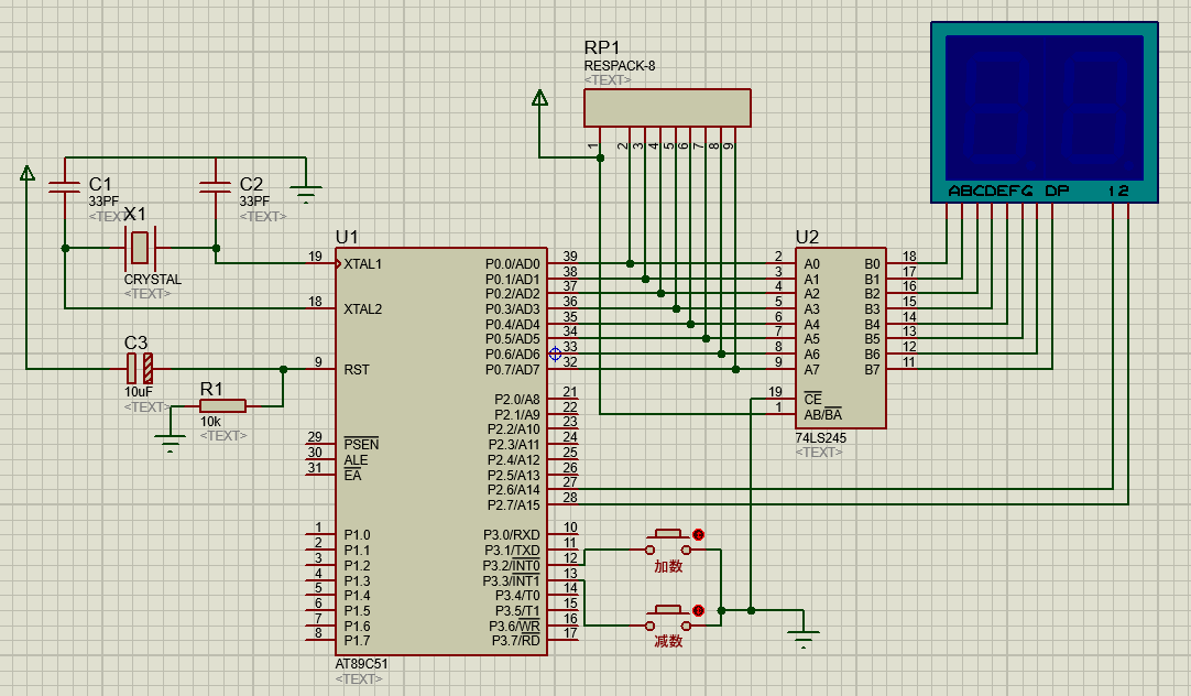

请问单看仿真图能看出数码管是共阴还是共阳的么,如下2图。

用单片机驱动数码管动态显示的方案很多,没有哪种更好的说法。只要单片机的资源够用当然是外围器件越少就越合理。使用138、595、573、245等外围器件可以少占用或共用端口,精简代码、合理分配资源等等。一个完善的仿真图是可以辨识出数码管是共阴还是共阳。但仿真元件属理想元件,与实际电路还是有较大差距。只要没有逻辑错误,仿真基本都能成功。这也会因为只看图不看程序而误判数码管是共阴还是共阳。从这两个图看数码管是共阴的可能性大,因为51单片机不能提供足够的高电平驱动电流,位码低电平驱动才合理。
至于直接学1602有没有难度这不好说,由简到繁循序渐进的学习就不会觉得难。买12864带不带中文字库的和你要解决的问题关联。有中文字库适合做菜单,无中文字库适合做图形。oled的屏有4针的和7针的,买哪一种比较好的问题只能说适合自己就好。
ID:235200 发表于 2019-12-1 10:10 | 显示全部楼层
数码管共阴还是共阳,在电路里是可以看出的,数码管由8个发光二极管构成,要使8个发光二极管点亮,一般要使发光二极管有足够的电流,第一图用共阴数码管,245能够提供电流,当一个数码管的8个发光二极管都点亮时,公共端汇集了较大的电流,所以实际应用中公共端也需要加三极管或驱动电路,以防损坏CPU
245 573均是并行输出,同时具备驱动作用,138是译码器,一般作为共阴数码管的位驱动,第2图也是共阴数码管,仿真可以,实际应用电路不建议这样连接

数码管明显是共阴的,假如是共阳的,那么供电从何而来?单片机管脚内部是弱上拉。因此明显为共阴。
上面电路245加在段码前没有必要,图中实际电路应在245和段码之间加限流电阻。
上面电路245加在单片机和数码管公共端之间有必要,那么数码管用共阳共阴都可以驱动。当然程序代码要匹配。

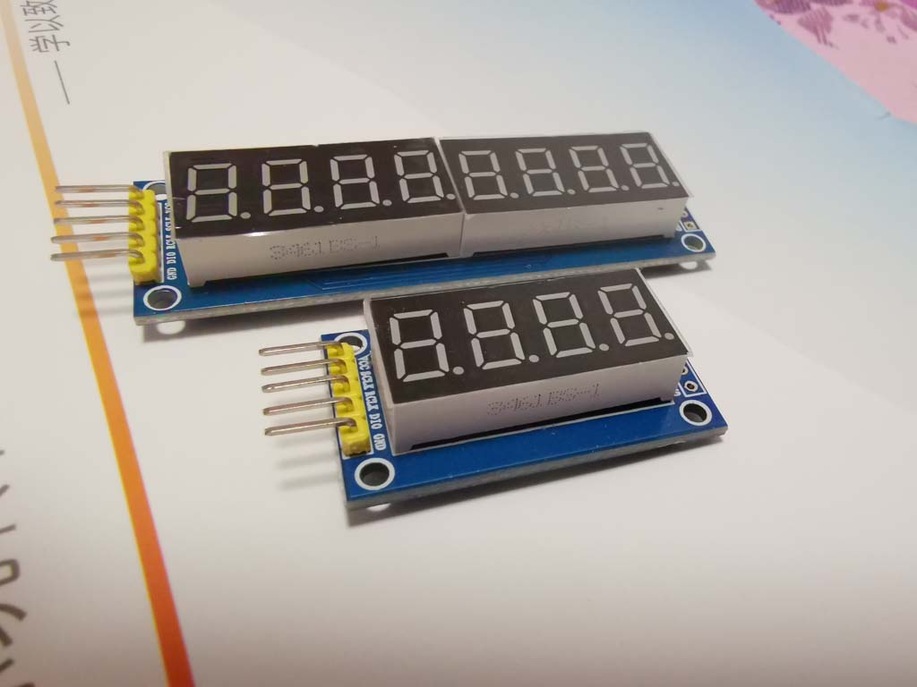

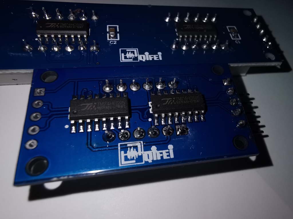

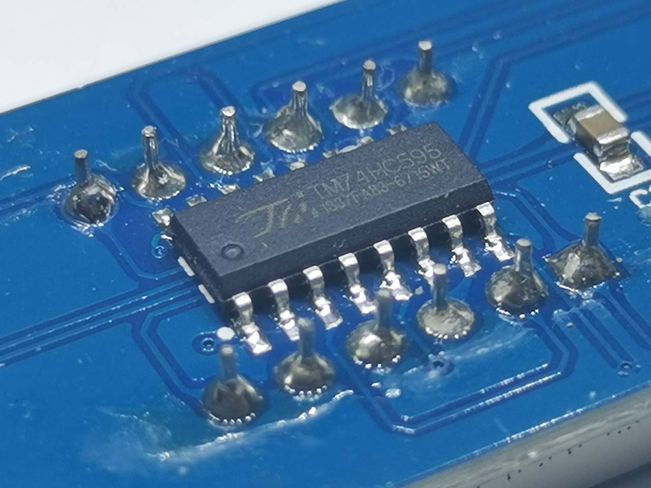

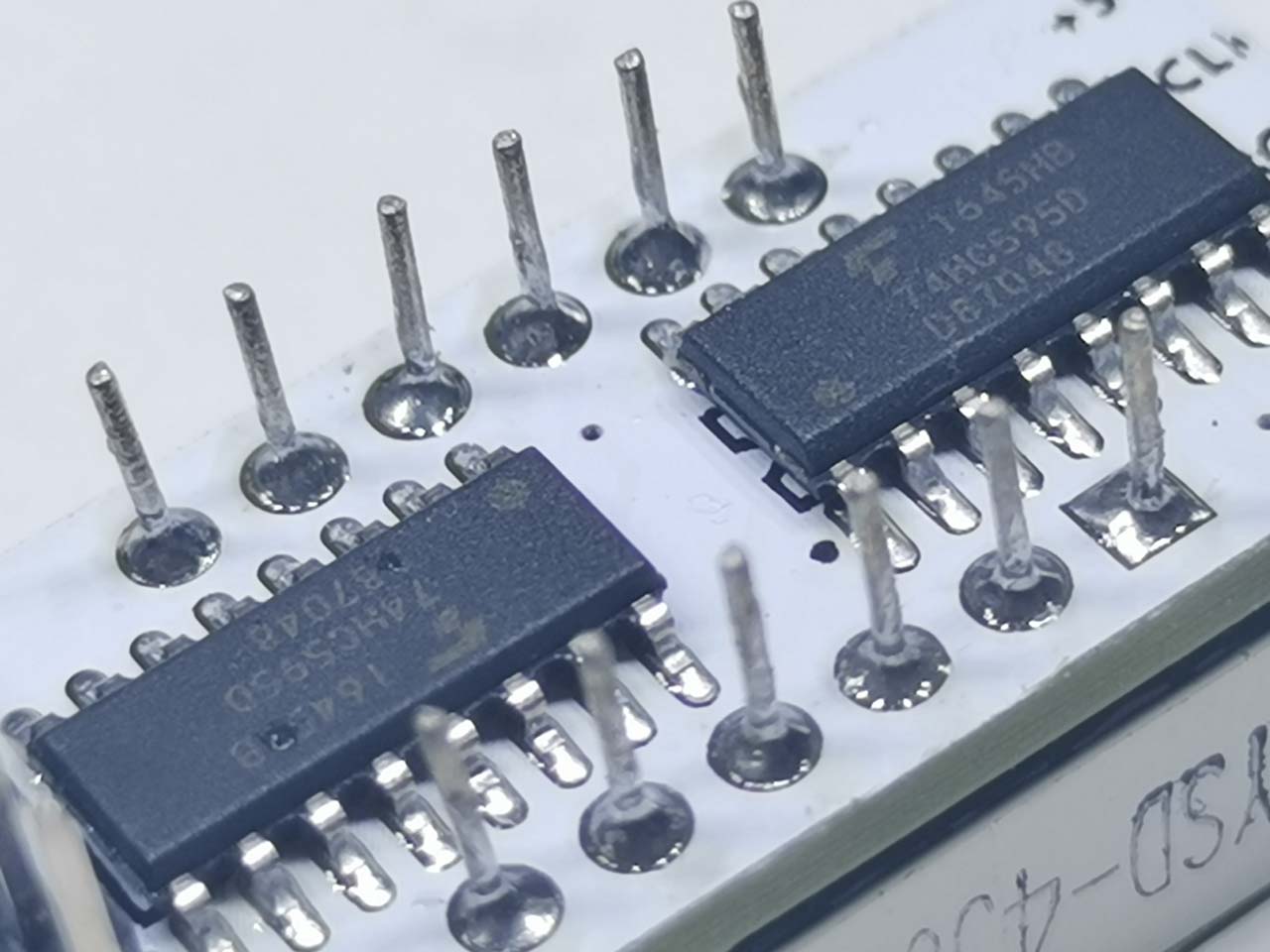

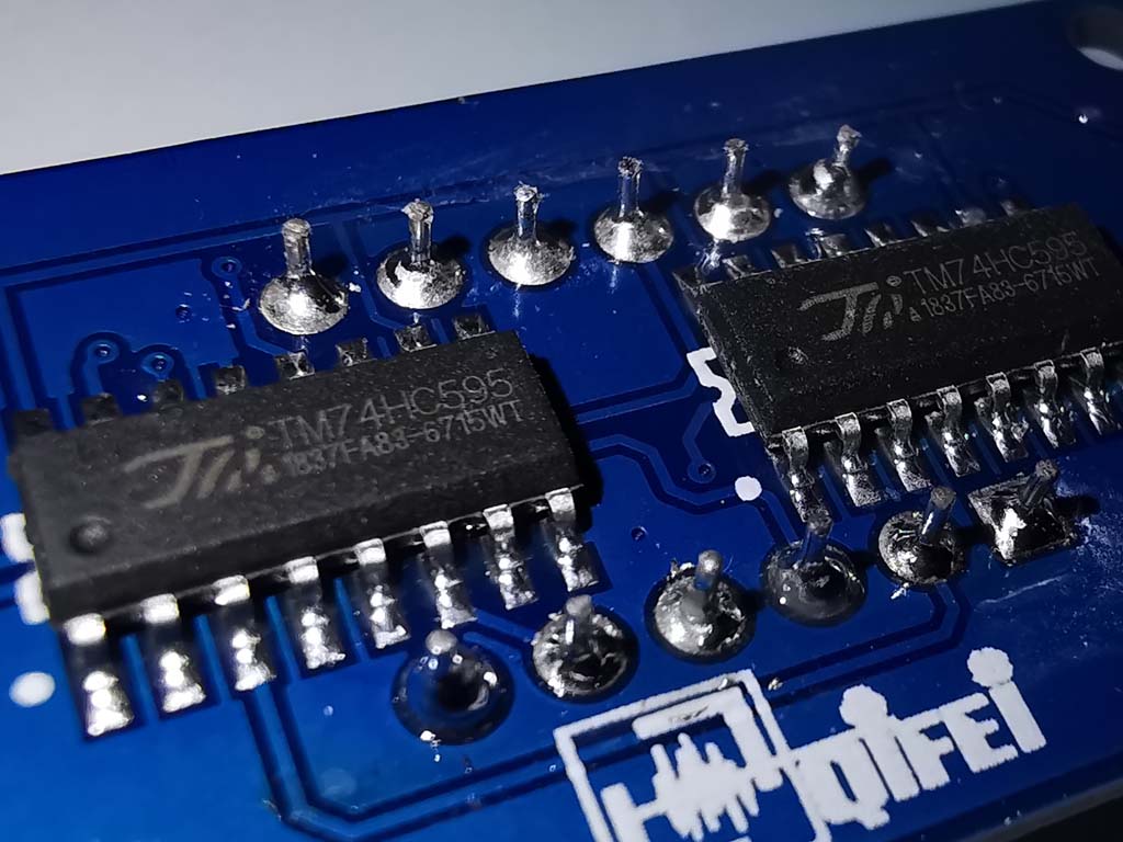

还买了数码管模块,4位的和8位的都只有5根线,正负极和SCLK、RCLK、DIO,另一头也是5个孔,DIO变成了QH,模块反面有2个芯片,都是74hc595的,也不知道怎么用的。

ID:213173 发表于 2019-12-2 09:06 | 显示全部楼层
singrain 发表于 2019-12-2 00:07
还买了数码管模块,4位的和8位的都只有5根线,正负极和SCLK、RCLK、DIO,另一头也是5个孔,DIO变成了QH,模 ...
这数码管模块使用很简单,给你一个测试程序,SCLK、RCLK、DIO分别接P1.1、P1.2、P1.0。
ID:213173 发表于 2019-12-2 09:15 | 显示全部楼层
SCLK、RCLK、DIO分别接P1.1、P1.2、P1.0。程序是按共阴数码管写的,如果是共阳数码管只要把显示程序中预留的两条代码替换一下即可,如果模块的位码和段码与程序发送顺序不一致,只要把显示程序中两者顺序对调一下即可。

还是验证不通过,显示有乱码,改成共阳的数组也不行,1.1和1.2对换也不行。

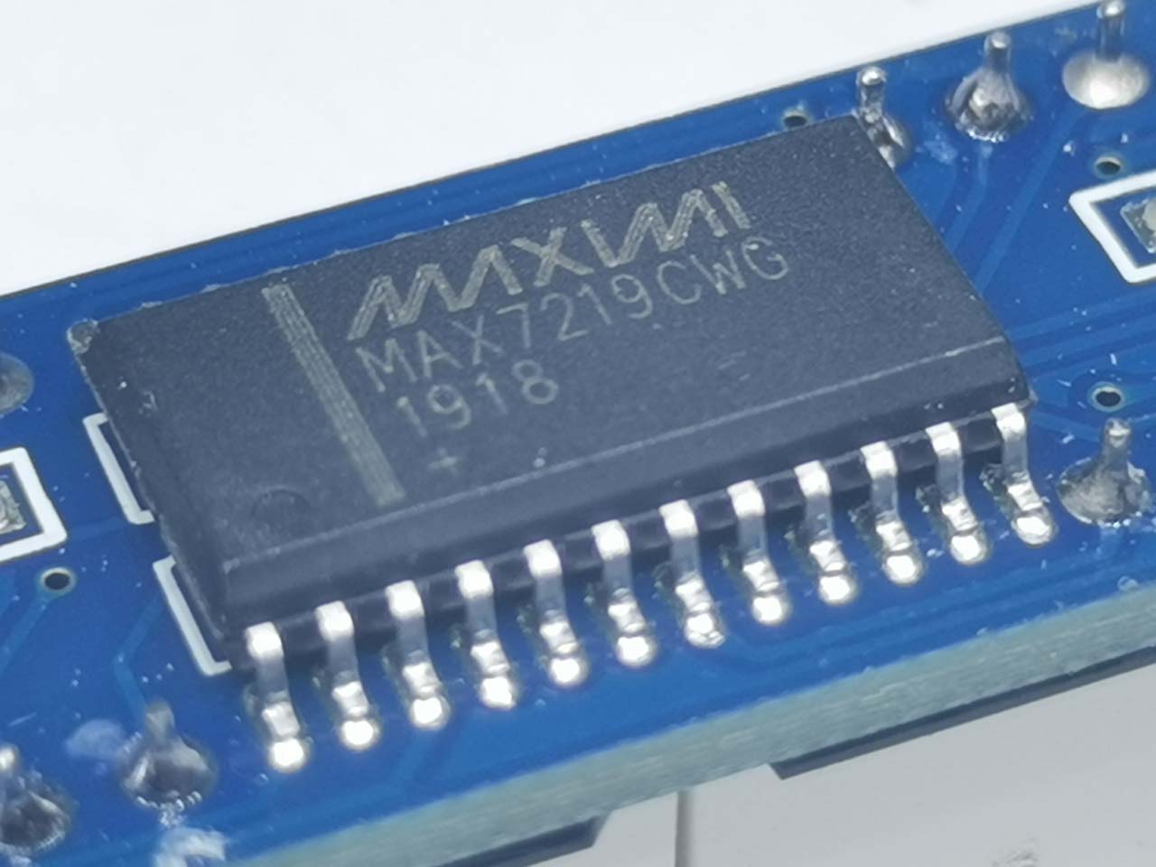

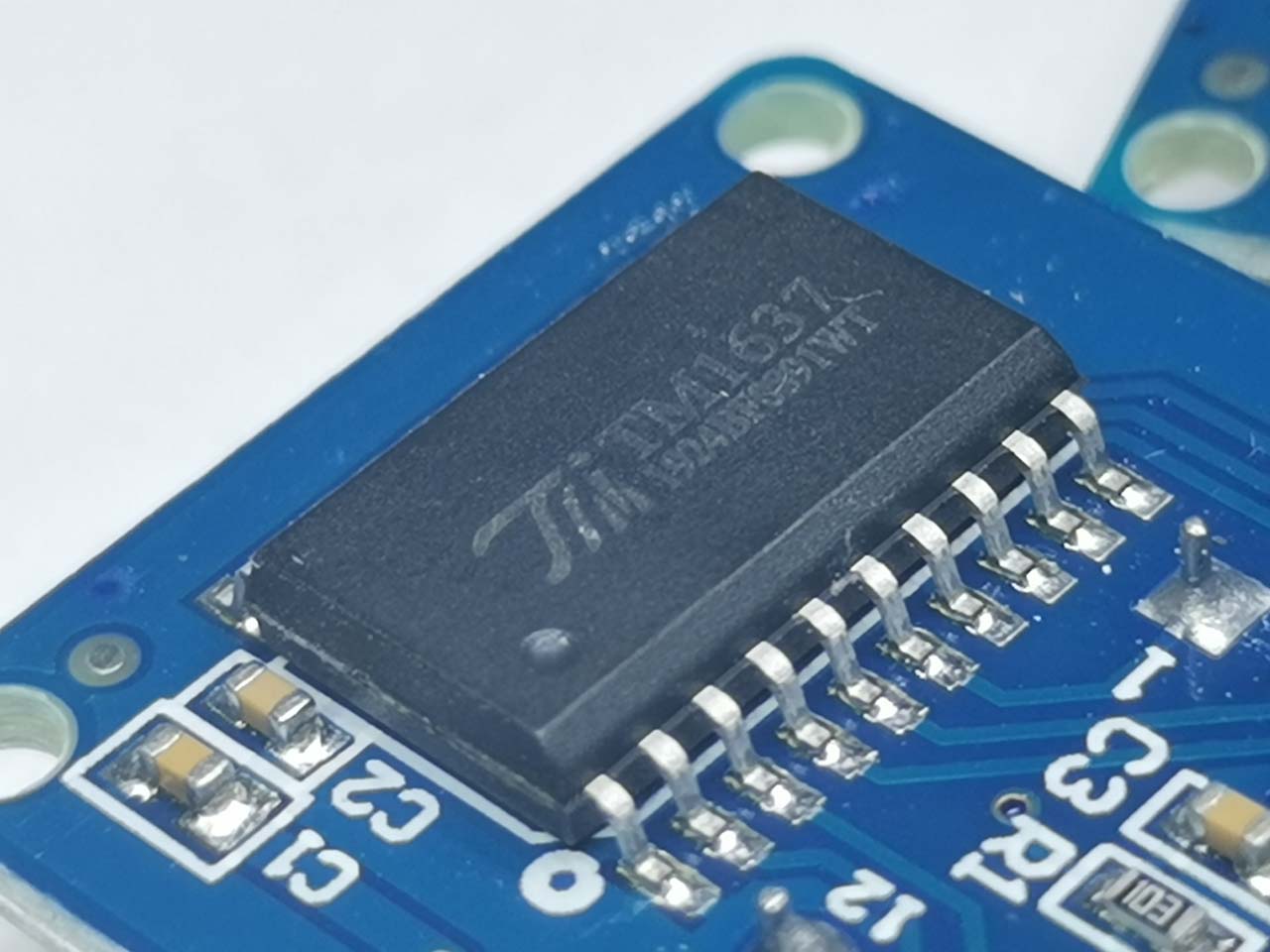

573和595还没弄明白,又发现有TM1637和MAX7219似乎更好,(其中TM家族还有1638,1640,1650等)。也不知道该深入学习啥好了。
