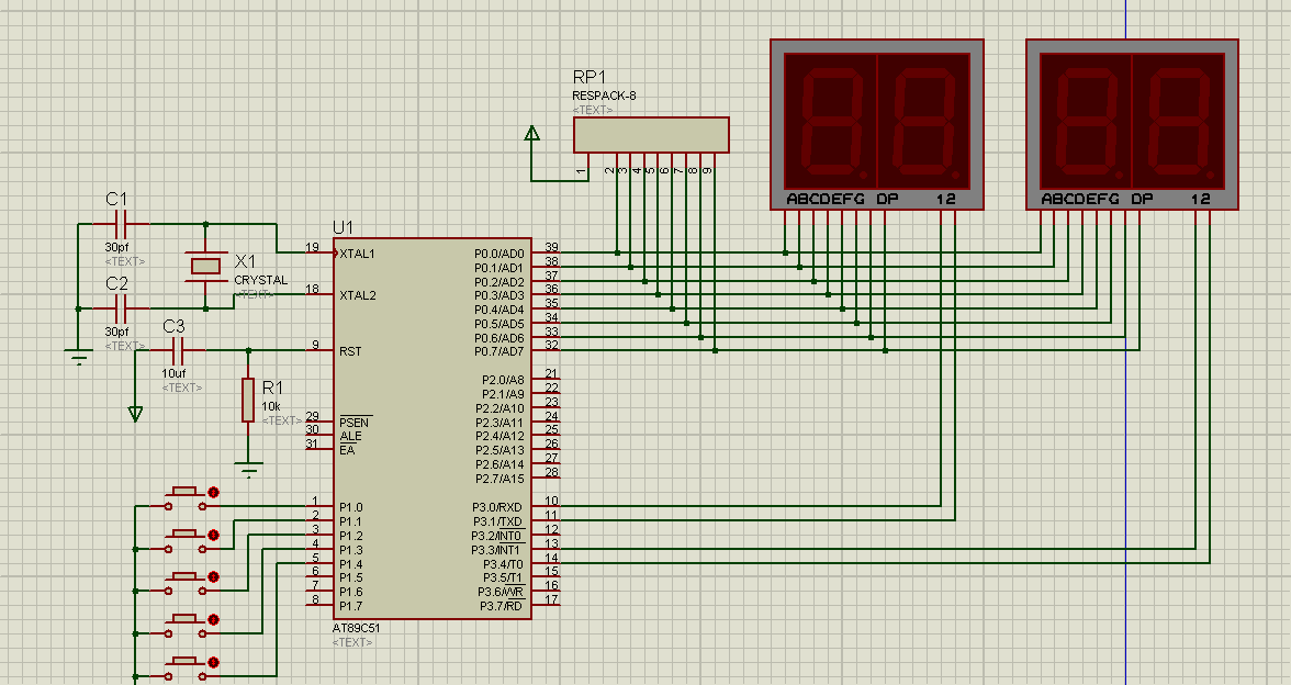

我学校要求做的是比赛记分器,两位的数码管,现在就是功能都可以实现,五个按键两个加,两个减,还有一个复位,每次我按下按键数码管都要黑一下再显示,我觉得是我程序没有写好,望各位大佬指点一下下。 电路图.png

除了K5其他按键都有delay()延时,将delay(150)改小点试试;或者利用视觉暂留将显示写在中断里。

消隐。。。。。。。。。。。。。。。。。。。。
ID:656396 发表于 2019-12-4 23:49 | 显示全部楼层
视觉暂留吧,或者用下薄膜的消抖函数
ID:656419 发表于 2019-12-5 05:31 | 显示全部楼层
消抖的延迟时间一般20就够,这个时间和晶振有关系
ID:213173 发表于 2019-12-5 06:54 | 显示全部楼层
是这种按键程序的缺陷(死循环等待松手)导致数码管显示异常。解决方法1:换用合理的按键程序。解决方法2:开定时器中断,把数码管显示放在中断中。
