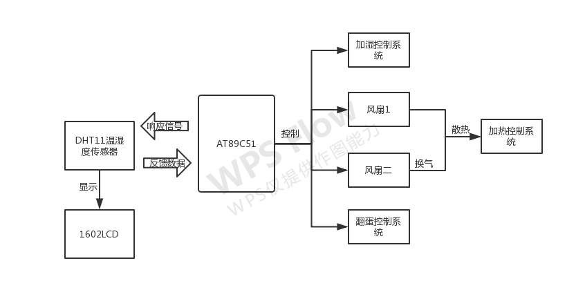

基于单片机+DHT11的孵化装置流程图+程序
基于DHT11温湿度传感器的孵化系统供初学者练习。主要有DHT11驱动并将温湿度显示等。

ID:65237 发表于 2020-5-7 21:37 | 只看该作者
楼主上机实测过没 我上机测不行啊 没收到数据
ID:738997 发表于 2020-4-27 06:40 来自触屏版 | 只看该作者
吴海晨o 发表于 2020-4-2 13:15
代码里的p2换p0
这个改了之后可以直接烧录使用吗?
ID:197152 发表于 2020-4-2 13:15 | 只看该作者
代码里的p2换p0
