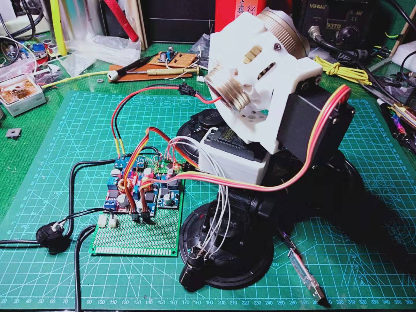

喜欢自驾游,走的地方多了就发现车灯的照射角度有限,特别是在山路大角度转弯和大坑照射不到,所以有了用头追的方式控制探照灯的想法
基本想法是用3D打印件支撑两个55克的舵机,控制灯的水平和垂直转动。灯为美国可瑞L2单颗大功率LED,用单片机控制它实现长亮、爆闪、短闪几个挡位
我用arduino编写的程序很初级很简单,姿态控制用的是6050,实际应用时发现三个问题:
1、Arduino 进口UNO,上传程序后控制基本正常,两个舵机都有动作,但是一旦断电再上电,两个舵机只是通电瞬间动一下归位然后就再也没反应了,按复位按钮复位也没用。必须重新烧写一次才有反映,但依然不能断电。我用的是进口原装UNO,不知是什么原因?
2、6050的问题:xy轴基本正常,但Z轴要么没输出,要么就乱跳,换了两块6050都是同样的毛病。网上查了很多资料,6050的应用基本没看到用z轴的。。。不知道有没有熟悉6050的朋友?
3、UNO的pwm输出很不稳定,比如模拟输出200时,灯会象鬼火那样忽悠忽悠的乱闪(没有示波器看不到波形是怎么样的),有没有写过LED控制的朋友?

ID:560595 发表于 2019-12-24 19:34 | 只看该作者
想加个摇杆,却苦找了很久也没有找到不会自动回中的,就做了个机械装置来“止回”,摇杆可以停留在任何角度。
辛苦没有白费,虽然手感没有那么轻松顺滑了,但作为在车上这种颠簸环境下还是适用的

楼主动手能力真强啊! 有几个问题:1。灯的控制和舵机都使用了10口,怎样防止冲突呢?2。开灯的程序,并行3个if判断,会不断进入else关灯的,也就是不管按哪个开关都会灯都会闪烁啊?3。LED灯的驱动是什么啊,能否支持PWM?
ID:560595 发表于 2021-5-13 11:51 | 只看该作者
喜欢自驾游,几次夜路跑山道,发现弯急需要预判的地方灯光根本照不到!几次历险后萌发了这个跟踪头部动作引导灯光的想法。其实设计是去年做的,搞了个半截就去忙其他事情了,这两天比较闲就又从箱底翻出来继续做完。只可惜中间这一年多时间中多次做电脑系统,结果原始设计文档全部丢失,明明记得网盘备份过的,结果也找不到,郁闷。
开始是用6050做头追跟踪,结果发现Z轴效果太差,要么没反映,要么就发狂!现在换了DY-25发现效果不错,下来要搞的是手动切换和灯光的多档调光,希望在51假期前能挂到车上,跑跑山路,实际测试

ID:560595 发表于 2021-5-13 11:54 | 只看该作者
omom 发表于 2020-2-15 11:00
大哥,我按照你的方法写代码测试,第一个问题我也遇到了,我更惨,只能运行一次,断电再烧都不行了,传感器 ...
换Larduino w/ LGT8F328D就好了
ID:560595 发表于 2021-5-13 11:55 | 只看该作者
glinfei 发表于 2021-5-6 11:33
楼主动手能力真强啊! 有几个问题:1。灯的控制和舵机都使用了10口,怎样防止冲突呢?2。开灯的程序,并行3 ...
哈哈,是两片单片机。不知道在一片上怎么完成这两部分。。。
