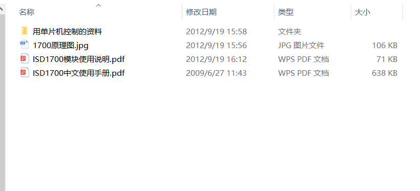

所有资料51hei提供下载:
资料.7z
(3.02 MB, 下载次数: 45)
