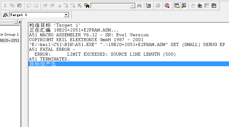

单片机程序编译出了问题
好好的程序,昨晚编译出现这问题,换了个工程文件编译正常,这个工程文件原来是正常的,
谁给个解释,什么意思

ID:282850 发表于 2020-1-3 14:23 | 只看该作者
错误信息中已说明了,程序长度达到测试版的最大限制(一般是小于2k)。解决方案:购买一个正版的无限制

ID:102168 发表于 2020-1-3 20:49 | 只看该作者
许可证的问题,软件限制了可编译的最大代码行数。
ID:636210 发表于 2020-1-3 22:40 | 只看该作者
错误:        超出限制:源代码线长度。
ID:72088 发表于 2020-1-4 11:08 | 只看该作者
程序代码是够大的,但是版本是注册过的啊

ID:72088 发表于 2020-1-5 08:04 | 只看该作者
卸载了,换了个新版本软件,估计是超出限制了
