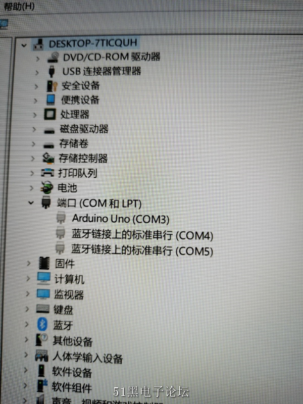

根据安装步骤预安装成功,但是在设备管理器里面仍然找不到端口,该怎么解决,USB线接上单片机后,单片机的灯是亮的,不知道哪里有问题,急!

截图,设备管理器,

ID:66840 发表于 2020-1-31 17:41 | 只看该作者
看下板子上USB转串口的芯片型号,一般都是CH340。可以找个WIN10的驱动装下

ID:66840 发表于 2020-2-1 16:12 | 只看该作者
你安装时,用管理员权限安装试下。实在不行的话,把驱动卸载后。再装个驱动精灵用它装。
WIN10装驱动是有点麻烦的。
