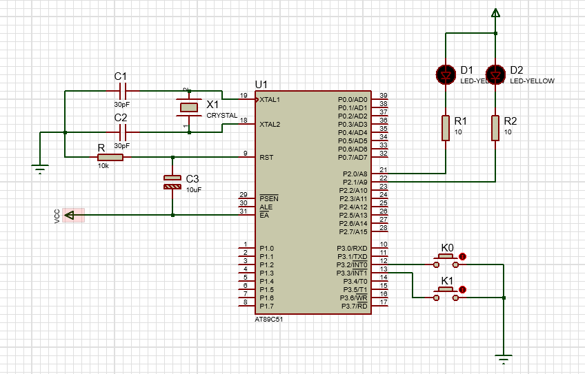

PROTEUS仿真:单片机下降沿中断和低电平中断方式比较试验(汇编程序)
仿真电路图:
开关K0控制D1;
开关K1控制D2;
汇编程序:
