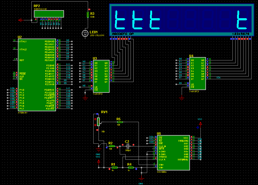

求教各路大咖:本人使用Proteus 8仿真AT89C51_ADC0804出现乱码

ID:462827 发表于 2020-2-13 12:55 | 只看该作者
先不要ADC,先验证你能在数码管上正确显示要显示的数字吧
ID:235200 发表于 2020-2-13 13:07 | 只看该作者
在每一条P0=table[]前加上P0=0;就可以了

ID:535242 发表于 2020-2-13 14:43 | 只看该作者
去掉了 AD 显示异常?还是一样,不知道哪里错了

ID:535242 发表于 2020-2-14 12:14 | 只看该作者
cccc888 发表于 2020-2-13 19:12

  while(1); 后面多列个; 去掉就正常了谢谢你
ID:535242 发表于 2020-2-14 18:07 | 只看该作者
