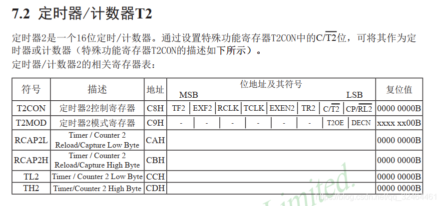

该寄存器的8位如下:  (从高到低位)
TF2:T2溢出中断标志。TF2必须由用户程序清“0”。当T2作为串口波特率发生器时,TF2不会被置“1”。
EXF2:定时器T2外部中断标志。EXEN2为1时,当T2EX(P1.1)发生负跳变时置1中断标志DXF2,EXF2必须由用户程序清“0”。
TCLK:串行接口的发送时钟选择标志。TCLK=1时,T2工作于波特率发生器方式。
RCLK:串行接口的接收时钟选择标志位。RCLK=1时,T2工作于波特率发生器方式。
EXEN2:T2的外部中断充许标志。
C/T2:外部计数器/定时器选择位。C/T2=1时,T2为外部事件计数器,计数脉冲来自T2(P1.0);C/T2=0时,T2为定时器,振荡脉冲的十二分频信号作为计数信号。
TR2:T2计数/定时控制位。TR1为1时充许计数,为0时禁止计数。
CP/RL2:捕捉和常数自动再装入方式选择位。为1时工作于捕捉方式,为0时T2工作于常数自动再装入方式。当TCLK或RCLK为1时,CP/RL2被忽略,T2总是工作于常数自动再装入方式。

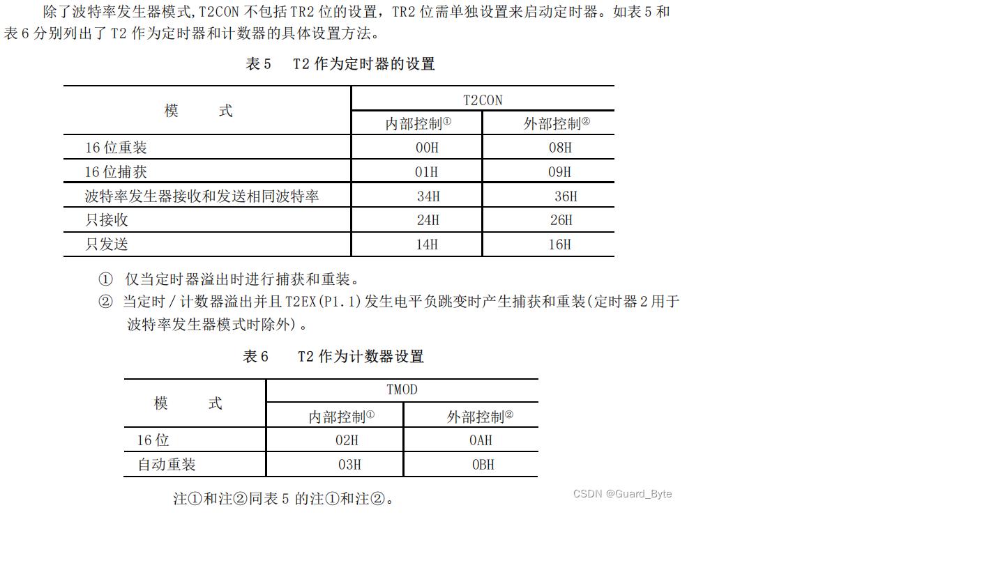

T2CON=0X34  即
TCLK  RCLK  TR2这3位为1
TCLK  RCLK为1表示T2用来做波特率发生器, TR2为1启动计数产生波特率

  T2CON = 0x34;换成2进制=0011 0100,你对照看一下T2CON这个8位寄存器,是1的即为打开当前位,是0的就是不进行操作。

不知是否可以控制寄存器T2CON  T2CON(T2的控制寄存器),字节地址0C8H:  位地址   0CFH    0CEH   0CDH   0CCH   0CBH   0CAH   0C9H   0C8H  符  号   TF2     EXF2   RCLK   TCLK   EXEN2  TR2    C/T2   CP/RT2  各位的定义如下:  TF2:定时/计数器2溢出标志,T2溢出时置位,并申请中断。只能用软件清除,但T2作为波特率发生器使用的时候,(即RCLK=1或TCLK=1),T2溢出时不对TF2置位。  EXF2:当EXEN2=1时,且T2EX引脚(P1.0)出现负跳变而造成T2的捕获或重装的时候,EXF2置位并申请中断。EXF2也是只能通过软件来清除的。  RCLK:串行接收时钟标志,只能通过软件的置位或清除;用来选择T1(RCLK=0)还是T2(RCLK=1)来作为串行接收的波特率产生器  TCLK:串行发送时钟标志,只能通过软件的置位或清除;用来选择T1(TCLK=0)还是T2(TCLK=1)来作为串行发送的波特率产生器  EXEN2:T2的外部允许标志,只能通过软件的置位或清除;EXEN2=0:禁止外部时钟触发T2;EXEN2=1:当T2未用作串行波特率发生器时,允许外部时钟触发T2,当T2EX引脚输入一个负跳变的时候,将引起T2的捕获或重装,并置位EXF2,申请中断。  TR2:T2的启动控制标志;TR2=0:停止T2;TR2=1:启动T2  C/T2:T2的定时方式或计数方式选择位。只能通过软件的置位或清除;C/T2=0:选择T2为定时器方式;C/T2=1:选择T2为计数器方式,下降沿触发。  CP/RT2:捕获/重装载标志,只能通过软件的置位或清除。CP/RT2=0时,选择重装载方式,这时若T2溢出(EXEN2=0时)或者T2EX引脚(P1.0)出现负跳变(EXEN2=1时),将会引起T2重装载;CP/RT2=1时,选择捕获方式,这时若T2EX引脚(P1.0)出现负跳变(EXEN2=1时),将会引起T2捕获操作。但是如果RCLK=1或TCLK=1时,CP/RT2控制位不起作用的,被强制工作于定时器溢出自动重装载模式。

当TCLK=0时,定时器1作为串行口发送波特率发生器;当TCLK=1时,定时器2作为串行口发送波特率发生器。RCLK对串行口接收波特率的设置有同样的作用。
通过这两位,串行口能得到不同的接收和发送的波特率,一个通过定时器1产生,另一个通过定时器2产生。
