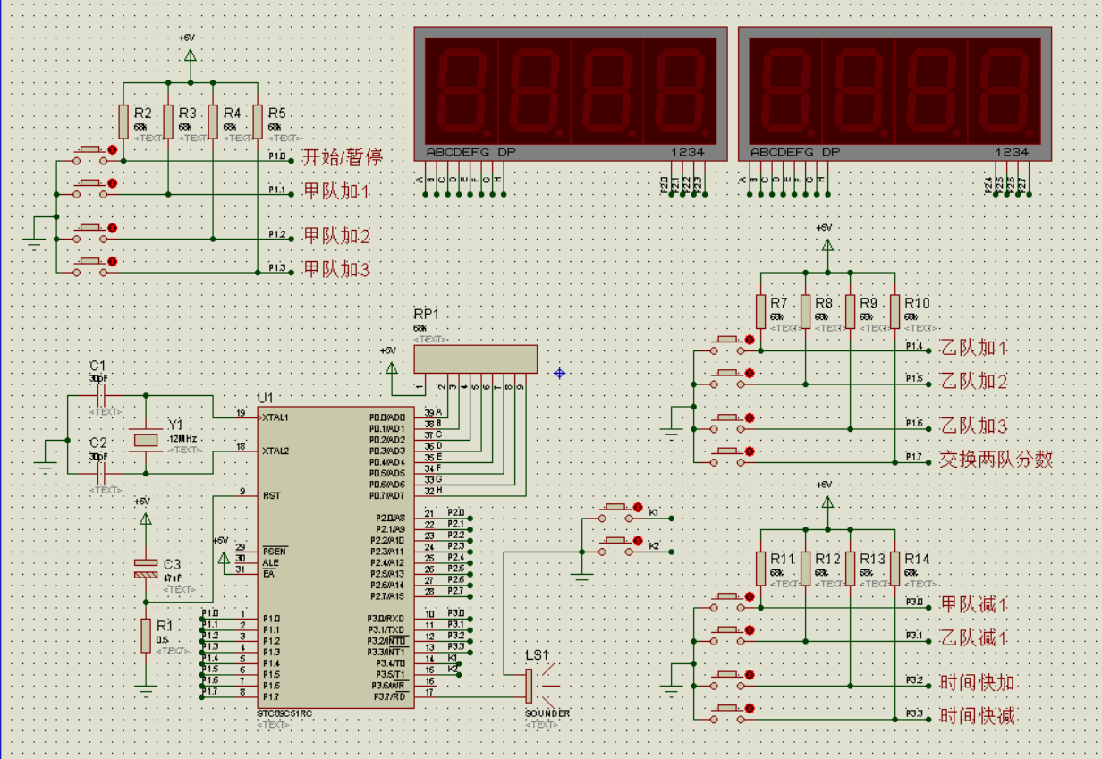

单片机篮球计分程序设计

ID:725825 发表于 2020-4-9 22:09 | 只看该作者
请问RP1的那个元件英文代码是什么啊
