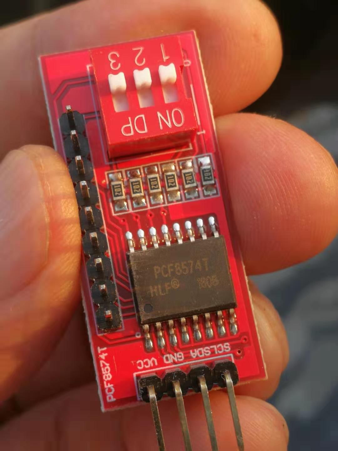

PCF8574T
是CMOS电路,它通过两条双向总线可使大多数MCU实现远程I/O扩展。该器件包含一个8位准双向口和一个总线接口。pcf8574t 电流消耗很低,并且输出锁存,具有大电流驱动能力,可直接驱动LED。它还带有一种中断接线可与MCU的中断逻辑相连。通过INT发送中断信号,远端I/O口不必经过总线通信就通知MCU是否有数据从端口输入。这意味着 pcf8574t 可以作为一个单被控器。

I2C接口I/O扩展模块功能:
基于I2C接口的I/O扩展模块,使用2个I/O可扩展8个I/O。支持级联,最多可同时使用8个模块,扩张到64个I/O。通过拨码开关设置模块地址,将3位拨码开关全部拨到’ON’上。此时模块地址为0x27。
PCB Size: 37.5mm x 16.7mm

14#
ID:513258 发表于 2020-3-2 10:38 | 只看该作者
通过模块上拨码开关不同位置,来设置模块I2C地址
1上2上3上   为0x27
15#
ID:513258 发表于 2020-3-2 10:40 | 只看该作者
1下2上3上   为0x23
16#
ID:513258 发表于 2020-3-2 10:55 | 只看该作者
1下2上3上   为0x23
17#
ID:513258 发表于 2020-3-2 11:00 | 只看该作者
1上2上3上   为0x27
1下2上3上   为0x23
1下2下3上   为0x21
1下2下3下   为0x20
1上2下3下   为0x24
1上2上3下   为0x26
1下2上3下   为0x22
1上2下3上   为0x25
