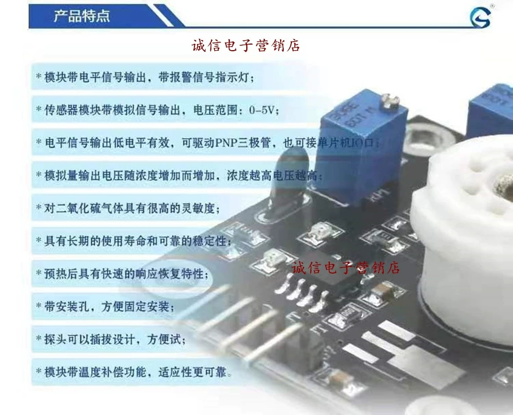

问下大佬们这样的SO2气体传感器能套用那些MQ系列气体传感器单片机代码吗
ID:701214 发表于 2020-3-3 18:18 来自手机 | 显示全部楼层 |阅读模式
SO2传感器详情如图
ID:342451 发表于 2020-3-3 20:25 | 显示全部楼层
它有介绍啊,气体的浓度不同模拟信号,也就是电压不同,你需要用单片机的ADC采集功能去采集传感器模块的输出电压,然后用采集到的数据结合输出电压与浓度的关系图,自己拟合浓度的计算公式。如果你用51单片机,需要另外购买A/D转换模块去采集电压。
ID:648281 发表于 2020-3-3 20:36 | 显示全部楼层
你好!
如果精度要求不高,可以直接替换;
模块输出形式分DO和AO两种。
ID:701939 发表于 2020-3-4 00:03 | 显示全部楼层
可以啊,不过需要配合A/D转换器使用
