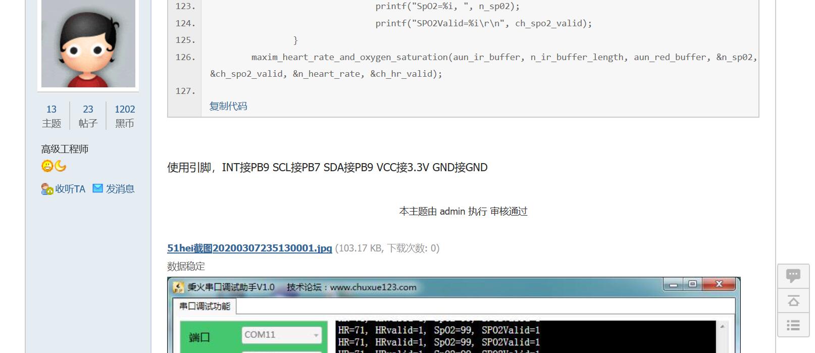

从网上找的资料,输出数据比较稳定,hal库版本使用的是软件IIC,注释就不添加特别多了,绝对可用,HAL库版本的MAX30102血氧模块

使用引脚,INT接PB9 SCL接PB7 SDA接PB9 VCC接3.3V GND接GND
数据稳定
数据稳定

INT和SDA其中之一接PB9引脚,另外的接哪个引脚?
ID:730244 发表于 2020-4-16 11:15 | 显示全部楼层
同问,为什么有两个PB9呢,麻烦大神看一下

不好意思写错了
ID:336427 发表于 2020-5-14 21:24 | 显示全部楼层
PB9那个打错了,SDA接的应该是PB6或PB8,从程序里面可以看出来的

程序里面是SDA接的是PB7.(当然我设计的是INT是PB7,SDA是PB9)

所以最终的引脚是怎么接的呀
ID:789678 发表于 2020-6-26 23:24 | 显示全部楼层
接线完整的可以发一个吗,看不明白。连接上的输出都是-999
ID:821898 发表于 2021-4-6 23:34 | 显示全部楼层
请问楼主串口调试助手一直返回的数据是-999是什么原因呢
ID:791189 发表于 2021-4-13 15:37 | 显示全部楼层
当心率或血氧值的计算结果有误时对应的变量值为-999
