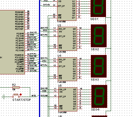

51单片机智能五位随机数中奖抽奖程序设计 Proteus仿真

#include <AT89X52.h>
#include <intrins.h>
#include <stdlib.h>
#define TRUE  1
#define FALSE 0
bit  bT0Flg = FALSE;
//U2 595的驱动引脚定义
sbit sbSHCP2 = P2^0;
sbit sbDS2 = P2^1;
sbit sbSTCP2 = P2^2;
//U3 595的驱动引脚定义
sbit sbSHCP3 = P2^3;
sbit sbDS3 = P2^4;
sbit sbSTCP3 = P2^5;
//U4 595的驱动引脚定义
sbit sbSHCP4 = P2^6;
sbit sbDS4 = P2^7;
sbit sbSTCP4 = P3^0;
//U5 595的驱动引脚定义
sbit sbSHCP5 = P3^1;
sbit sbDS5 = P3^3;
sbit sbSTCP5 = P3^4;
//U6 595的驱动引脚定义
sbit sbSHCP6 = P3^5;
sbit sbDS6 = P3^6;
sbit sbSTCP6 = P3^7;
unsigned char temp2,temp3,temp4,temp5,temp6;
bdata unsigned char sw;    //位定义
sbit sw0 = sw ^ 0;
sbit sw1 = sw ^ 1;
sbit sw2 = sw ^ 2;
sbit sw3 = sw ^ 3;
sbit sw4 = sw ^ 4;
sbit sw5 = sw ^ 5;
sbit sw6 = sw ^ 6;
sbit sw7 = sw ^ 7;
unsigned char code SEGtable[]=

//595输入函数2号
void Input5952()
  unsigned char i;
for(i=0;i<8;i++)
   temp2 <<= 1;
  sbDS2   = CY;
  sbSHCP2 = 1;
  _nop_();
  _nop_();
  sbSHCP2 = 0;
//595输出函数2号

void initrand(void)
    unsigned char counter=0;
    P1 = 0xff;
    sw = P1;
    counter = 0;  //统计开关闭合的数码
    if(sw0 == 1)
       counter++;
    if(sw1 == 1)
       counter++;
...................................................................余下代码仿真图压缩包自下
全部资料51hei下载地址:
电子抽奖系统.rar (83.16 KB, 下载次数: 25)
