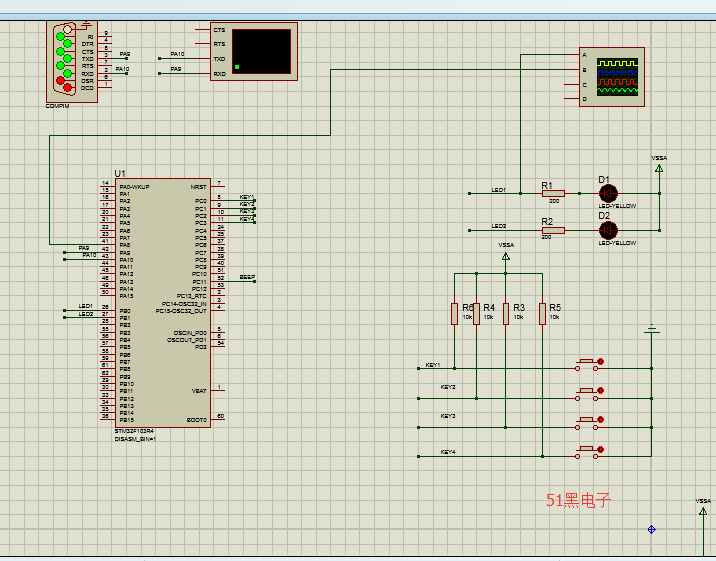

近期对proteus仿真STM32试了一下。下面是个人经验。
     Proteus 8,STM32可以56M,串口是115200,可以实现。代码和仿真在附件中。
     发现,对时钟树进行设置至关重要。proteus中STM32设置为72M时,串口总是乱码,库函数版一直没有实现,但是,肯定能,因为看到了有朋友采用寄存器版实现了,有经验的请不吝赐教。
    个人感觉,proteus仿真STM32对时钟树的精准设比较重要。我的经验,PROTEUS中仿真STM32,尤其用到串口或嘀嗒定时器时,时钟树需要比较清楚,要进行比较精准的设置才行。
    还有一个问题,用ST Cubemx完成进本设置后,用HAL写的代码,proteus仿真成功率比较高,个人体会主要是ST CubeMx对时钟树进行了比较清晰准确的设置。
   Proteus仿真PA8 MCO输出时钟,没有波形,想问一下,Proteus不能仿真MOC输出吗?!有经验的请不吝赐教。
  1. #include"stm32f10x.h"
  2. #include"stdio.h"
  3. #include "bsp_SysTick.h"
  4. #include "system.h"
  5. #include "usart.h"
  6. #include "bsp_clkconfig.h"
  7. #include "bsp_mcooutput.h"
  8. /* 声明GPIO设置函数 */
  9. void GPIO_Config(void);
  10. int main(void)
  11. {
  12.         RCC_ClocksTypeDef RCC_Clocks;                        //时钟结构体
  13.         HSE_SetSysClock(RCC_PLLMul_7);                        //8*7=56Mhz,库函数默认多数为72MHZ。此处设置为56M,主要是因为发现72M时proteus仿真串口容易出现乱码。
  14.
  15.         RCC_GetClocksFreq(&RCC_Clocks);                //获取片上时钟
  16.         MCO_GPIO_Config();                                                                //MCO配置,PA8输出波形,可用示波器观察
  17.         RCC_MCOConfig(RCC_MCO_SYSCLK);                //MCO选择输出的时钟
  18. //        SysTick_Init();                                                                        //嘀嗒时钟初始化
  19.         usart_init();                                                                                        //串口初始化
  20.         GPIO_Config();
  21. //打印时钟,以便于proteus仿真时设置芯片采用的使用。
  22.         printf("\r\nSYSCLK_Frequency = %d MHz\n",RCC_Clocks.SYSCLK_Frequency/1000000);
  23.         printf("\r\nHCLK_Frequency = %d MHz\n",RCC_Clocks.HCLK_Frequency/1000000);
  24.         printf("\r\nPCLK1_Frequency = %d MHz\n",RCC_Clocks.PCLK1_Frequency/1000000);
  25.         printf("\r\nPCLK2_Frequency = %d MHz\n",RCC_Clocks.PCLK2_Frequency/1000000);
  26.
  27.
  28.         printf("\r\nhello world!\r\n");
  29.
  30.         while(1)
  31.         {
  32.         GPIO_SetBits(GPIOB, GPIO_Pin_0);
  33.         SysTick_Delay_Us(20);
  34.         GPIO_ResetBits(GPIOB, GPIO_Pin_0);
  35.         SysTick_Delay_Us(20);
  36.
  37.         }
  38.
  39. }

ID:771565 发表于 2020-6-6 23:02 | 只看该作者
用printf输出,而后延时一小段 应该就没什么问题了
