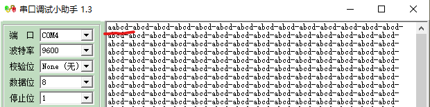

程序目的是串口不断地发送abcde-字符串,使用定时器2做波特率发生器,源代码如下:

现在有两个问题:
源码中定义的bit变量没有用到,但是不知为什么会影响到程序运行,第一行和第二行bit变量都是11个,
1,如果注释掉第1行位变量定义留下第2行位变量定义,程序运行结果如下:串口会先收到一个a字符,经过约3秒再输出一堆abcd-,第一个a和abcd-连在一起,也就是说第一次输出只有一个a,bcd-没有了。
2,如果注释掉第2行位变量定义留下第1行位变量定义,程序运行结果如下:串口只收到一个a字符就再没有任何反应了。
所以很奇怪,难道定义变量的英文字母长短也和程序有关系?
把两行bit变量都注释掉之后,看起来好像就正常了。很不明白,这变量怎么会影响到串口呢
