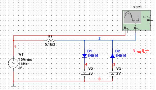

二极管双向限幅电路
图1 二极管双向限幅电路
图2 限幅电路仿真结果
利用二极管的单向导通性、正向导通后其压降基本恒定的特性,可实现对输入信号的限幅,
图1是二极管双向限幅实验电路。V1和V2是两个电压源,结论:上限幅值为:V1+Von,下限幅值为:–V2–Von。在Vi的正半周,当输入信号幅值小于(V1+Von)时,D1、D2均截止,故Vo = Vi;当Vi大于(V1+Von)时,D1导通、D2截止,Vo = V1+Von≈4.65V;在Vi的负半周,当|Vi| < V2+Von时,D1、D2均截止,Vo = Vi;当|Vi| >(V2+Von)时,D2导通、D1截止,Vo = -(V2+Von)≈ -2.65V。图13.2-4(b)是二极管双向限幅实验电路的仿真结果,输出电压波形与理论分析基本一致。

ID:678280 发表于 2020-4-1 10:06 | 只看该作者
好象也称“钳位电路”,不知对不。
ID:718754 发表于 2020-4-1 11:57 | 只看该作者
一片一城 发表于 2020-4-1 10:06
好象也称“钳位电路”,不知对不。
对的,都是控制电压大小
ID:230137 发表于 2023-12-26 09:28 | 只看该作者
这个电路对于音频限幅不理想啊
