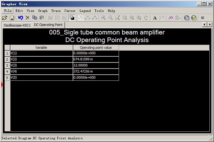

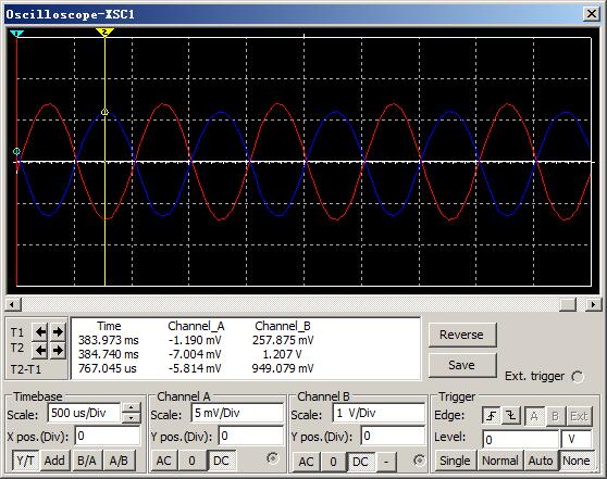

照着例程练习,用Multisim画的图如下,静态工作的分析,4号节点即Vc是300多mV,不满足三极管工作在放大区的条件之集电结反偏,正常应该是3v左右,输入输出的波形又是正常放大,不是饱和失真的。不知道问题出在哪里。
