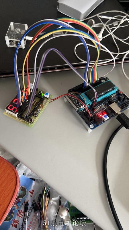

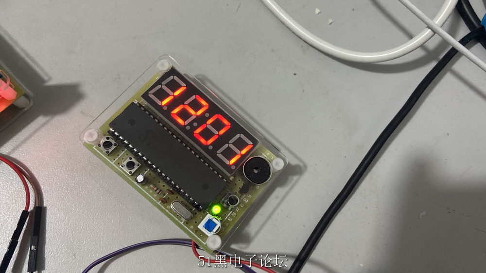

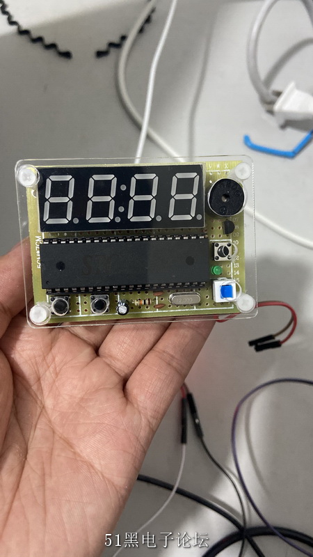

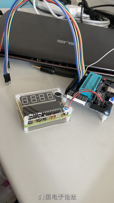

上一篇做了一个温湿度采集电路,觉得这东西玩起来还是挺有意思,然后就想做一个时钟,于是就有了下文
1.成品图

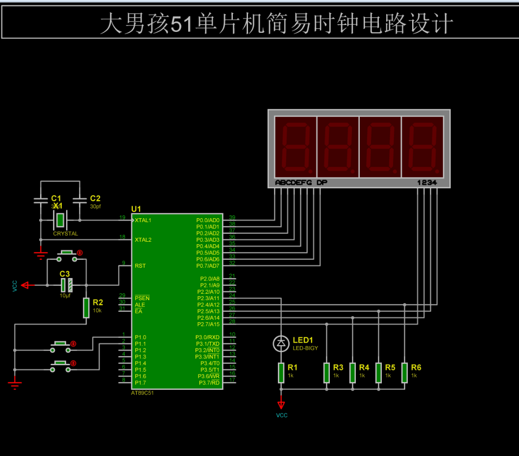

2.电路设计
电路设计如下这里蜂鸣器用led等替代了,我觉得无所谓吧
电路仿真工程文件
时钟电路仿真.rar (53.5 KB, 下载次数: 51)

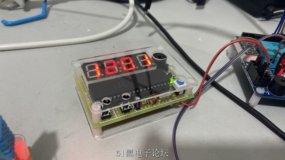

3.程序开发调试
程序

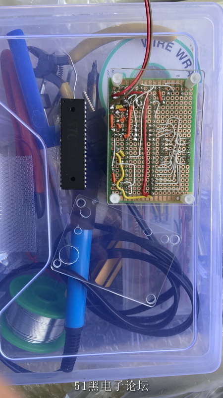

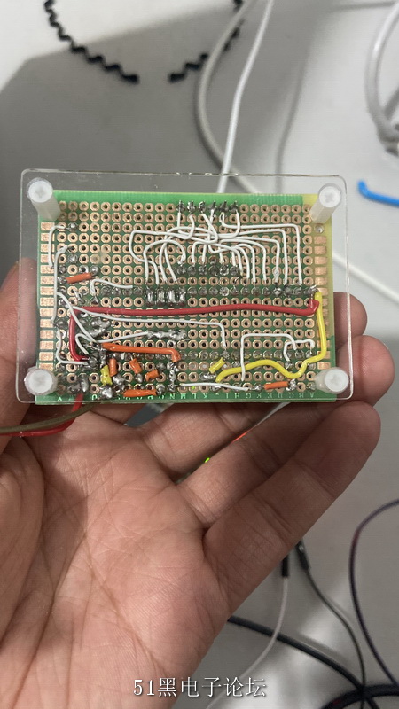

电路调试制作焊接等

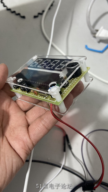

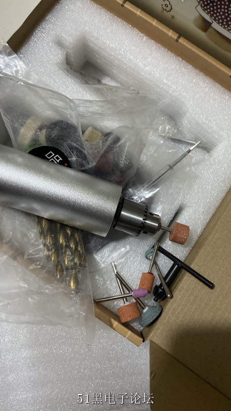

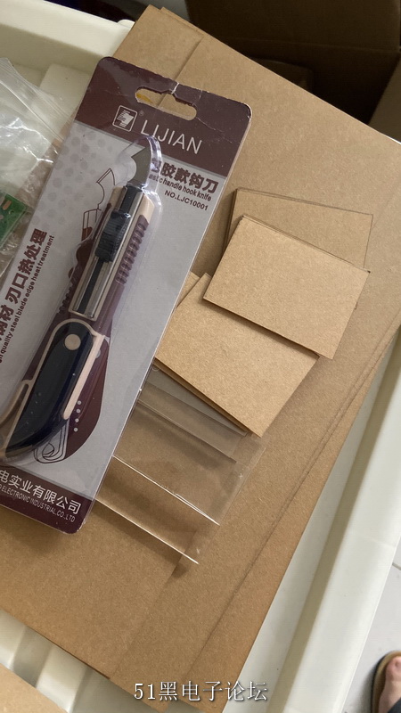

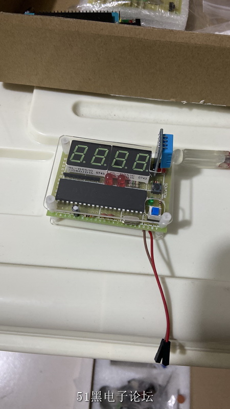

4.制作外壳
购买了手钻和亚克力板等,然后就简单制作了个外壳
然后顺便已给我的温湿度计也做了一个外壳,哈哈

ID:125719 发表于 2020-4-4 21:27 | 只看该作者
这个动手能力很棒的,走线也很漂亮

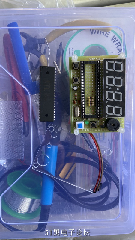

ID:70614 发表于 2020-4-24 16:30 | 只看该作者
用的都是什么原件,有什么功能
ID:459560 发表于 2020-4-24 20:47 | 只看该作者
很漂亮,外壳也不错,
ID:499163 发表于 2020-5-18 17:14 | 只看该作者
星星一眨眼 发表于 2020-4-24 16:30
用的都是什么原件,有什么功能
元器件的话我没有列出来,但是看图片都有了,对于你们这样的大神,我觉得看一眼就知道怎么回事了,功能有时钟、闹钟
ID:499163 发表于 2020-5-18 17:16 | 只看该作者
shyboy133 发表于 2020-4-24 20:47
很漂亮,外壳也不错,
哈哈,做这个外壳其实还是需要专业的设备,我直接用刀裁剪,误差太大,打孔也是,总是差一点点。。尴尬,总算是凑活好了,也浪费了不好板材
ID:732581 发表于 2020-5-18 20:11 来自手机 | 只看该作者
还得需要开发板吧
ID:499163 发表于 2020-5-20 15:49 | 只看该作者
永琪琪 发表于 2020-5-18 20:11
还得需要开发板吧
途中的小板就是个小开发板,实际上做这个简单的,有个面包板能调试就可以了,只是说有个开发板更方便调试测试
