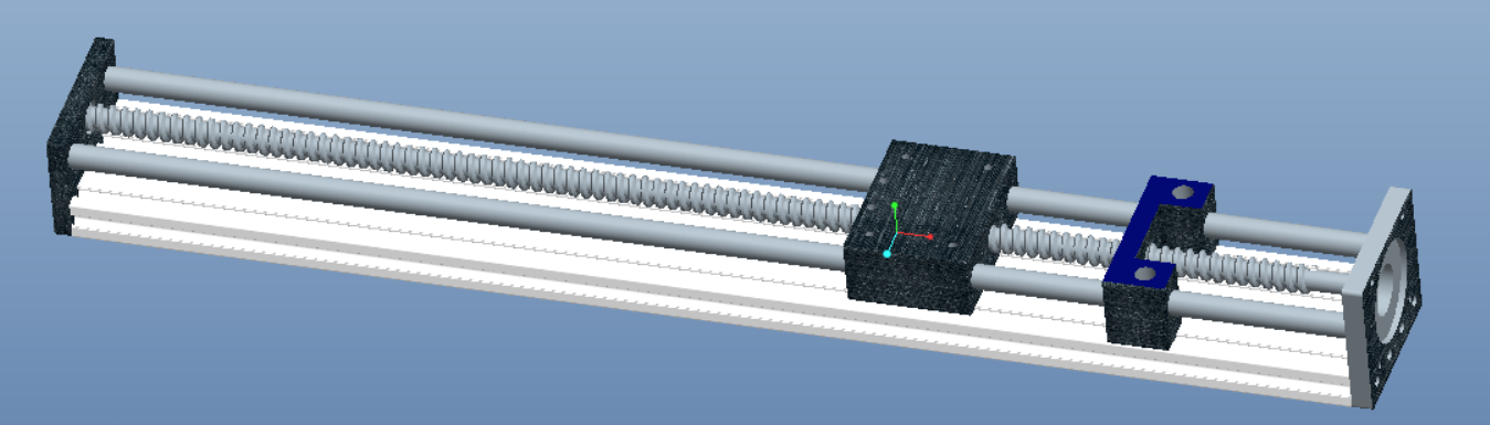

用51单片机来驱动伺服电机,电机连接丝杠,带动丝杠转动。

想问问各位大佬,这样写,思路有没有问题,能不能实现,是否有更好的思路来写,求解啊!!!不知道行不行才是可怕
