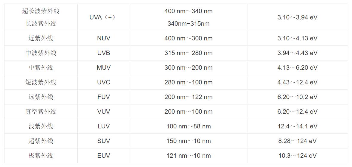

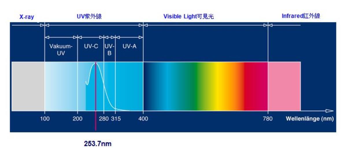

紫外线波长与波段
紫外线根据波可分为近紫外线UVA,远紫外线UVB和超短紫外线UVC。
短波UVC
短波紫外线简称UVC,是波长200~280nm(纳米)的紫外光线。短波紫外线在经过地球表面同温层时被臭氧层吸收,不能到达地球表面。短波紫外线对人体可产生重要作用,因此,对短波紫外线应引起足够的重视。
中波UVB
中波紫外线简称UVB,是波长280~320nm的紫外线。中波紫外线对人体皮肤有一定的生理作用。此类紫外线的极大部分被皮肤表皮所吸收,不能渗入皮肤内部。但由于其阶能较高,对皮肤可产生强烈的光损伤,被照射部位真皮血管扩张,皮肤可出现红肿、水泡等症状。长久照射皮肤会出现红斑、炎症、皮肤老化,严重者可引起皮肤癌。由此中波紫外线又被称作紫外线的晒伤(红)段,是应重点预防的紫外线波段。
长波UVA
简称UVA。是波长 315~400nm 的紫外线。长波紫外线对衣物和人体皮肤的穿透性远比中波紫外线要强,可达到真皮深处,并可对表皮部位的黑色素起作用,从而引起皮肤黑色素沉着,使皮肤变黑,起到了防御紫外线,保护皮肤的作用。因而长波紫外线也被称做“晒黑段”。长波紫外线虽不会引起皮肤急性炎症,但对皮肤的作用缓慢,可长期积累,是导致皮肤老化和严重损害的原因之一。
UVA细分
UVA 可再细分为 UVA-2(320~340nm)与 UVA-1(340~400nm)。
UVA-1 穿透力最强,可达真皮层使皮肤晒黑,对皮肤的伤害性最大,但也是对它最容易忽视的,特别在非夏季时 UVA-1 强度虽然较弱,但仍然存在,会因为长时间累积的量,造成皮肤伤害。特别是皮肤老化松弛、皱纹、失去弹性、黑色素沉淀;
UVA-2 则与 UVB 同样可到达皮肤表皮,它会引起皮肤晒伤、变红发痛、日光性角化症(老人斑)、失去透明感。由此可见,防止紫外线照射给人体造成的皮肤伤害,主要是防止紫外线 UVB 的照射;而防止 UVA,则是为了避免皮肤晒黑。在欧美,人们认为皮肤黝黑是健美的象征,所以反而在化妆品中要添加晒黑剂,而不考虑对长波紫外线的防护。这种观点已有所改变,由于认识到长波紫外线对人体可能产生的长期的严重损害,所以人们开始加强对长波紫外线的防护。

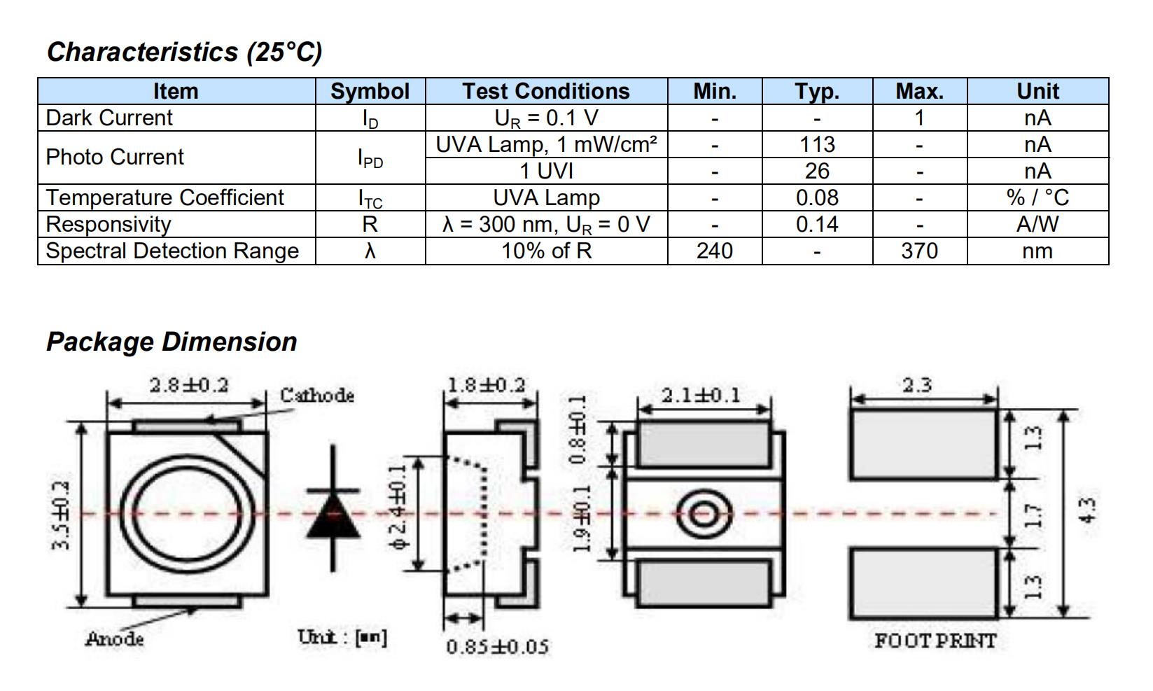

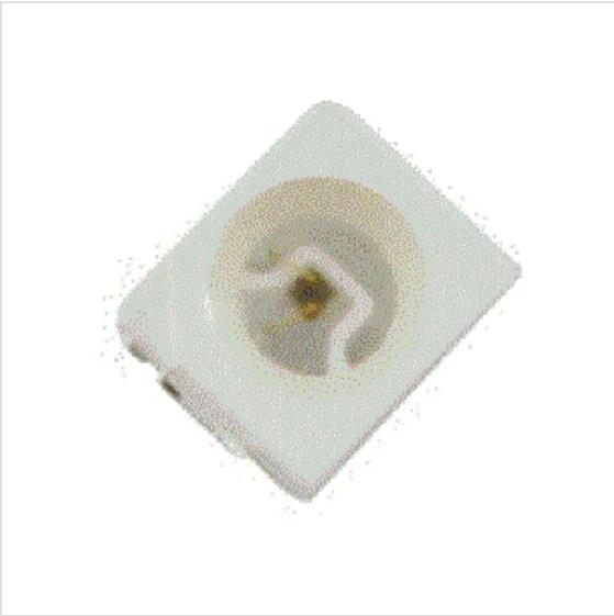

韩国品牌GUEUV-S12SD芯片
真正的UV技术UV-A传感器,GUVA-S12SD-GER1UV具有氮化镓基材料,肖特基型光电二极管,光伏模式运行良好的可视性失明高响应度和低暗电流应用紫外线指数监测大纲图和尺寸UV-A灯监测阴极E-ET ANSDE[1L绝对最大额定值阳极参数符号。最大,单位备注存储温度T,-40 90 C操作温度TOP-30 85 C反向电压V,最大正向电流ITMAX MA光源功率范围POPT01U100MW/TM UVA灯焊接温度T,O260在LOSEC XMUSE:适用于我们的情况下,光源功率超过10omm/cm
特征(在25'C)参数符号最小。泰普。马克斯。单位测试条件暗电流Na VR=O.1 V1O113125 Na UVA灯,1mm/cm的光电电流高21 Na-UVI温度系数为0.08%/CUVA灯响应度RO.14 A/W,=350mm,VR=0V光谱探测范围240 370 10%的R有源区0.076响应曲线光电流沿UV功率“O6TMN18STA2O波长(NM)UV-APowerLMWLCM2紫外线指数警告ESD可能会损坏设备,因此请避免ESD。
