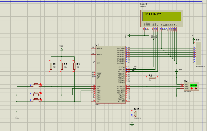

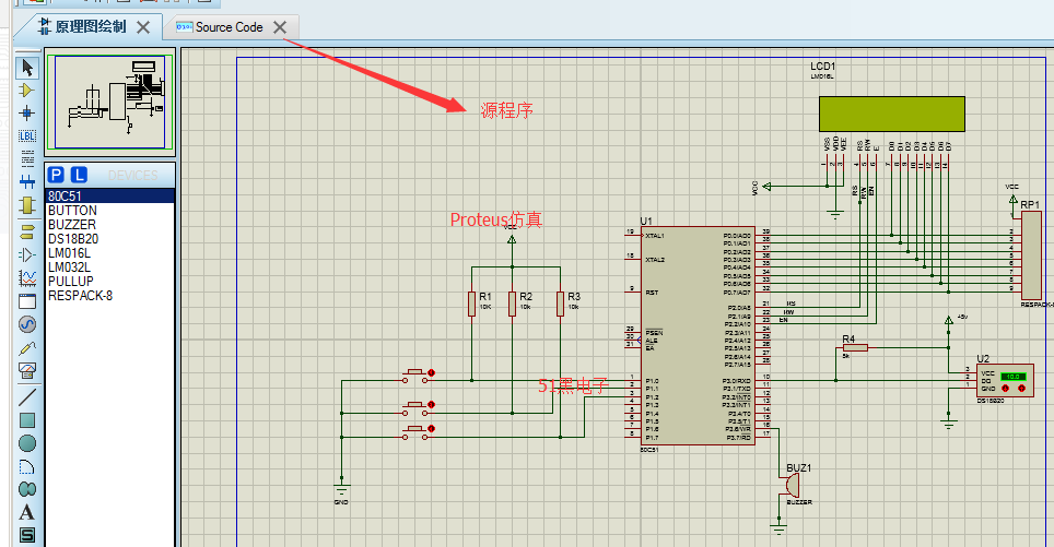

基于51单片机的温度监控设计,并通过按键可以调节温度的上下限。
并在Proteus上仿真成功,温度测量通过18b20,显示在1602的显示屏上。
希望给大家带来参考。
