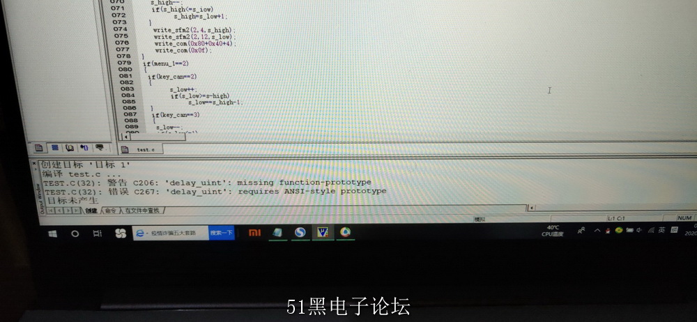

单片机程序怎么修改?如图错误

ID:317383 发表于 2020-4-17 08:14 | 只看该作者
应该是延时函数缺少原型说明,
在程序开始部分加上函数的原型说明
ID:213173 发表于 2020-4-17 08:14 | 只看该作者
delay_uint(  );函数没有定义
ID:726183 发表于 2020-4-17 08:24 来自触屏版 | 只看该作者
C32指的是左边的行数
ID:726183 发表于 2020-4-17 08:25 来自触屏版 | 只看该作者
看你程序左边有一长串的c1,c2,c3……
看错了是001,002,003……
ID:726183 发表于 2020-4-17 08:26 来自触屏版 | 只看该作者
032行有错
ID:592807 发表于 2020-4-17 08:28 | 只看该作者
delay_uint(25);这个原函数贴出来
ID:626079 发表于 2020-4-17 09:06 | 只看该作者
delay_uint(25);  这个函数没有看到在哪儿啊。大哥
delay_1ms(1);还有这个函数也没看到。
ID:591189 发表于 2020-4-17 09:58 | 只看该作者
延时函数没有申明
ID:729982 发表于 2020-4-17 13:16 | 只看该作者
延时函数的定义没看到。函数需要先定义再使用,特殊功能寄存器需要先初始化再使用,这是单片机编程的基本规则,你要牢记啊
ID:731700 发表于 2020-4-17 21:50 | 只看该作者
延时函数没有声明
ID:731817 发表于 2020-4-18 08:59 | 只看该作者
需要先声明延时函数啊
14#
ID:691449 发表于 2020-4-18 11:43 | 只看该作者
delay_uint();原形在哪里
