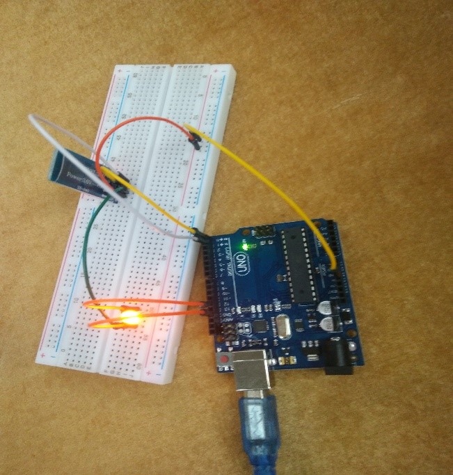

三、面包板连线——蓝牙与LED
连接图
实验成功
四、程序
在串口检测中, Arduino 接收到我输入的"r"后,是 pin12 接口的 LED 闪烁一下,接收到我输入的"B"后,是 pin12 接口的 LED 点亮,接收到我输入的"A"后,是 pin12 接口的 LED 熄灭,再输出 Hello World!字样。

ID:685875 发表于 2020-4-24 22:44 | 只看该作者
jdy 16 蓝牙模块用这个app提示err  507  连接不上(已配对)是什么原因
