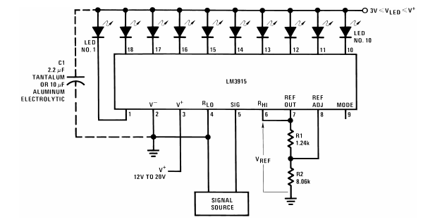

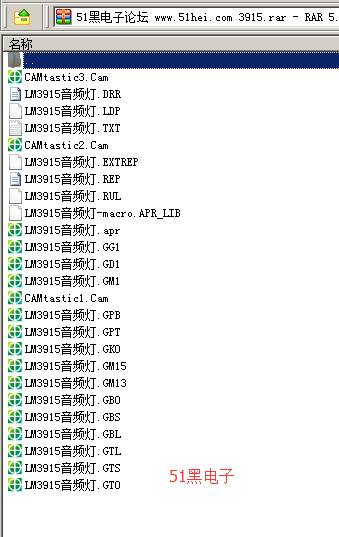

LM3915,10段电平指示,条状或点状显示,供电电压3~25V,通过外接电阻调节输出电流大小。概述 可根据喇叭阻抗来选择输入分压电阻 顺便传一个PCB,供大家参考,不足之处请指点。
