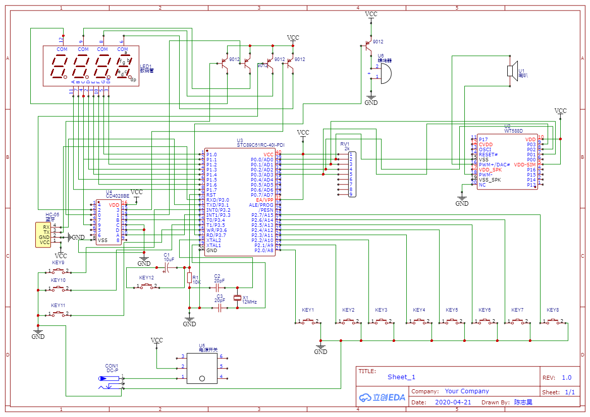

麻烦大家帮我看看我这个原理图和单片机程序要怎么改才能实现?
300黑币
麻烦大家帮我看看我这个程序要怎么改才对,现在是数码管无法正常显示,9、10键失灵

ID:732506 发表于 2020-4-27 03:11 | 只看该作者
问题很多,首先display() 里面去掉while,每扫描一位加延时1-3ms。定时器0产生中断的周期要大于display()完整执行一次的时间。最好先用仿真跑一下,根据仿真的情况再调整。
ID:584814 发表于 2020-4-27 09:32 | 只看该作者
感觉电路接法也比较清奇如P1.1...
ID:364875 发表于 2020-4-27 13:31 | 只看该作者
man1234567 发表于 2020-4-27 09:32
感觉电路接法也比较清奇如P1.1...
那里是画错了没有这样接
ID:364875 发表于 2020-4-27 14:01 | 只看该作者
能说一下p3部分的按键程序应该怎么编写吗
ID:739063 发表于 2020-4-27 14:13 | 只看该作者
程序里有太多的毛病 得逐一排查 首先循环的函数while和执行次数和周期 还有太多
ID:452950 发表于 2020-4-27 17:42 | 只看该作者
按键那么多不如换3*4的矩阵键盘,还可以节约IO口
ID:364875 发表于 2020-4-27 18:19 | 只看该作者
因为已经焊好了所以不能改了,想问问您程序的问题出在哪里,麻烦帮帮忙
