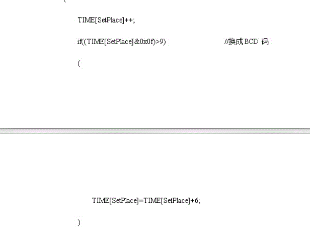

单片机万年历时间BCD显示问题,为什么是加上6呢?想不明白
为什么是加上6呢想不明白

ID:70069 发表于 2020-4-29 08:32 | 只看该作者
例如为10,就是00001010=0X0A
10=0X0A->00001010+00000110=00010000=0X10
11=0X0B->00001011+00000110=00010001=0X11
12=0X0C->00001100+00000110=00010010=0X12
19=0X13->00010011+00000110=00011001=0X19
ID:70069 发表于 2020-4-29 08:54 | 只看该作者
这个转法不对吧。如果数大转的就不对了
如
45=0x2d->00101101+00000110=00110011->0x33了。
ID:437296 发表于 2020-5-8 10:54 | 只看该作者
11=0X0B->00001011+00000110=000 ...
感谢,这一点我想明白了!!
ID:732506 发表于 2020-5-9 00:20 | 只看该作者
十六进制比十进制每一位多六,所以加六。
ID:282850 发表于 2020-5-9 14:36 | 只看该作者
BCD码的每4位表示十进制的0~9,超过9则按十进制进位,数字本身按HEX存储,浪费点存储,但人眼可直观查。如:
0x89------>是十进制的89,低4位超过9时,要进位到高4位,按十六进制+6,跳过A BCDEF,而不是0x8a(真HEX)
