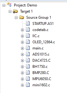

测试程序已经放在链接里的附件了,没什么注释,大佬勿喷,要求单片机的程序空间必须大于12KB才能使用,如果你的单片机程序空间不够,可以把部分模块的代码移植出来。 为了移植方便,程序里都是一个模块对应一个.c和.h文件。主函数使用状态机,每5秒变换到下一状态,也就是下一个模块的测试。

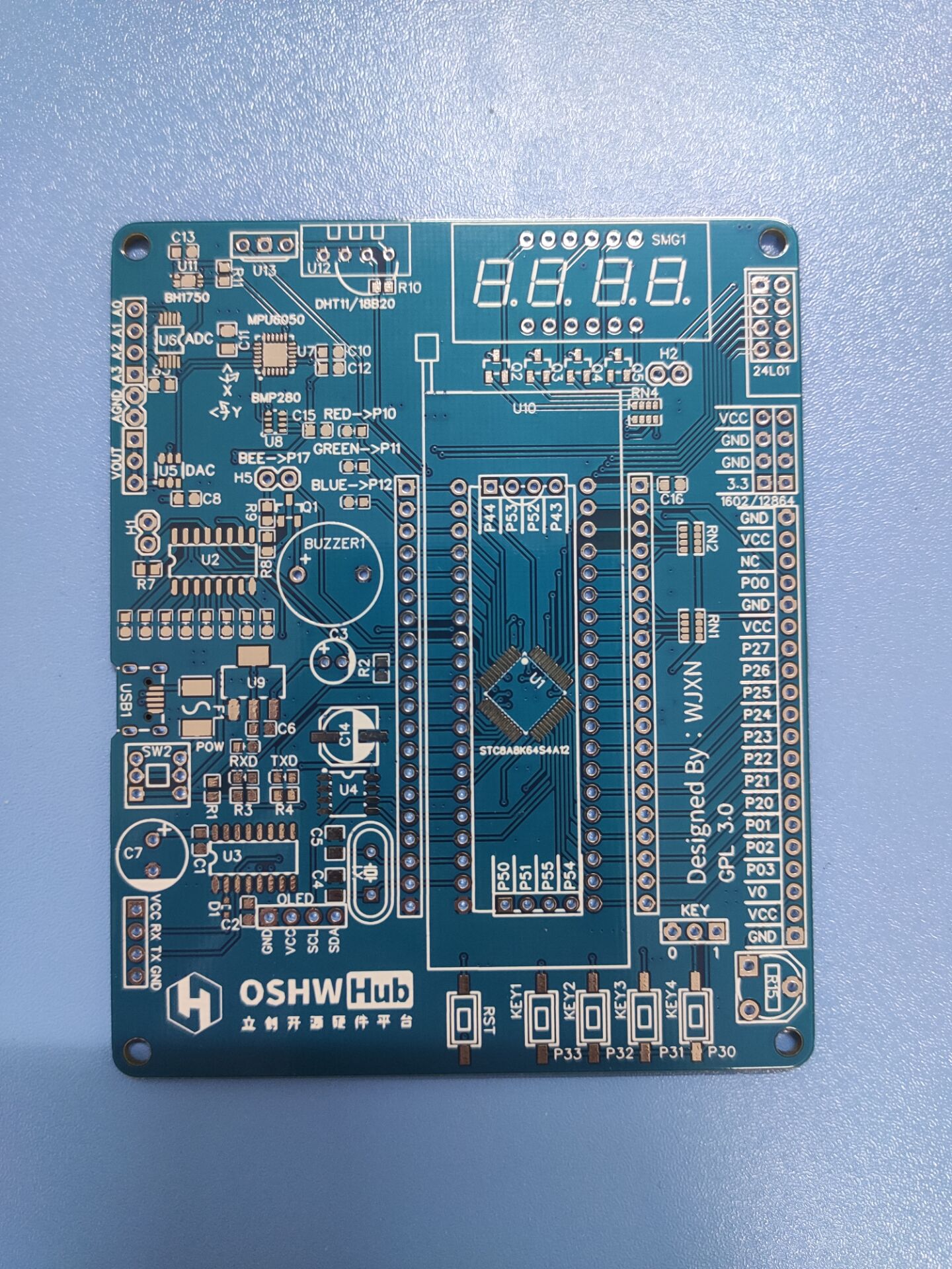

PCB尺寸为80*98mm,可直接5元打样,元器件均可在tb买到。
焊接注意:如果选择40P-DIP芯片座,则U1、R12、R13不需要焊接,只有在使用STC8Axxx-LQFP48单片机时才需要。

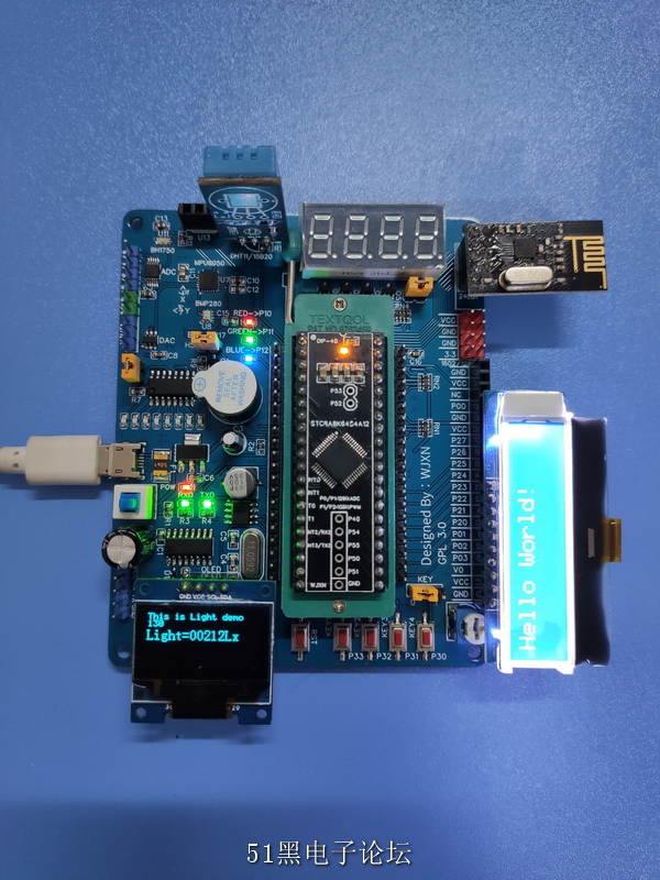

这里的单片机用的是自己画的8A8K LQFP-48转DIP40。 成品如下图:
烧入测试程序,就可以看到OLED在跑了,附上效果图。
